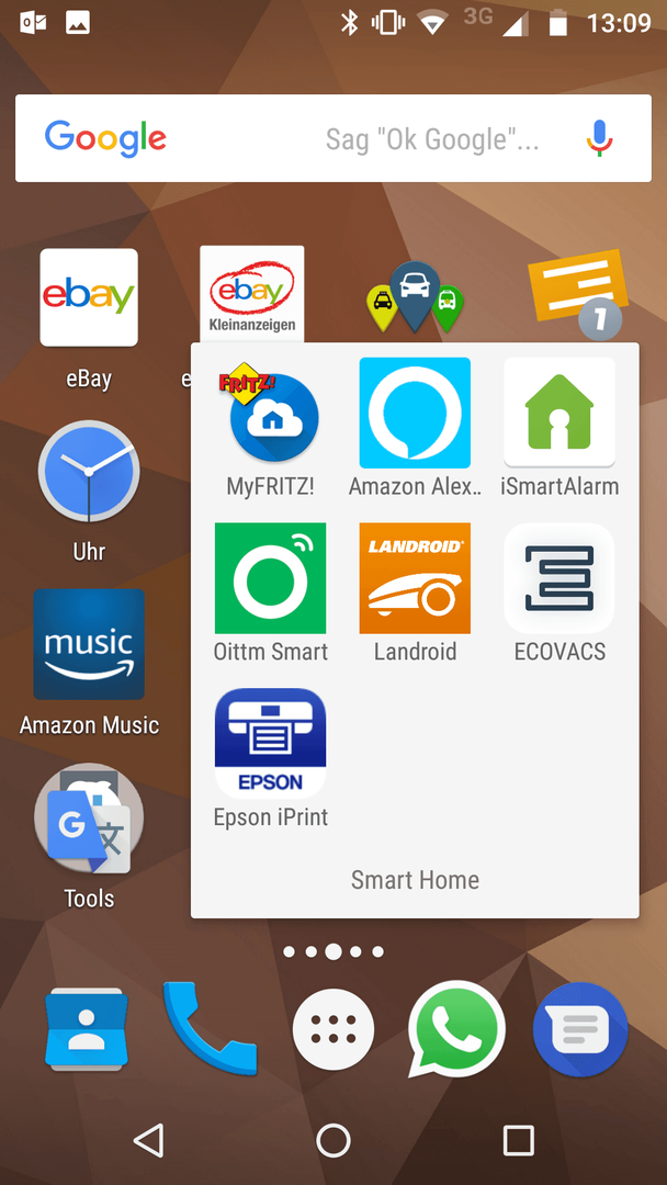

Überlege nach dem Flugmodustest als erstes Mal die myFritz App zu deinstallieren und schauen was passiert...
Es kommen theoretisch so viele Apps in Frage....
Aber irgendwas MUSS es ja auslösen...
Es wäre so einfach gewesen, warum kann es nicht das Netzteil oder ein Kabel sein ;)

Ich hege den Verdacht dass es eine App ist, die wir BEIDE drauf haben,allerdings ist ihres total Basic....
Neben Whatsapp nichts drauf.
Außer:
FilesGo
Files Go von Google: Smartphone-Speicher freigeben – Android-Apps auf Google Play
Diese App habe ich mal bei unseren beiden Geräten jetzt deinstalliert, und teste morgen früh die selbe Konstellaltion.
