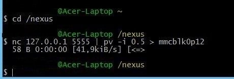

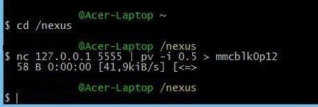

  4. Zweites Cygwin-Terminal öffnen und folgenden Code einfügen
    Code:
    adb forward tcp:5555 tcp:5555
    cd /nexus
    nc 127.0.0.1 5555 | pv -i 0.5 > mmcblk0p12.raw
    Dieser Vorgang dauert bei einer 16GB großen Partition drei Stunden und länger! Das sollte dann so aussehen, wie in Anhang 1 gezeigt. Die Geschwindigkeitsanzeige kann variieren. Das Symbol bewegt sich.

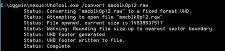

  5. Die erzeugte .raw Datei muss nun in eine VHD-Datei konvertiert werden. Dazu eine Windows Kommandozeile (cmd.exe) öffnen (ausführen als Administrator nicht nötig) und in den Ordner [c:\cygwin\nexus] navigieren
    Code:
    VhdTool.exe /convert mmcblk0p12.raw
    Dieser Vorgang geht sehr schnell und wird mit einem „complete“ bestätigt (siehe Anhang 2).
    Die Dateiendung muss nun noch manuell von .raw in .vhd geändert. Die Datei befindet sich im Ordner [c:\cygwin\nexus].

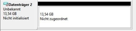

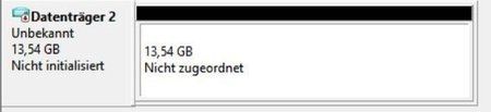

  6. Datenträgerverwaltung öffnen (Rechtsklick auf Mein Computer bzw. Dieser PC > Verwalten > Datenspeicher bzw. direkt auf Datenträgerverwaltung
In der Menüleiste unter Aktion > virtuelle Festplatte anfügen wählen und als Speicherort [c:\cygwin\nexus\mmcblk0p12.vhd] angeben
Der „Datenträger“ wird nun geladen und erscheint in der Auflistung der Datenträgerverwaltung (siehe Anhang 3).
Nun auf den Namen (linke Spalte) mit der rechten Maustaste klicken und Datenträgerinitialisierung auswählen. Im Menü GPT (GUID Partitionstabelle) auswählen und bestätigen.
Jetzt auf den nicht zugeordneten Speicherplatz (rechte Spalte) mit der rechten Maustaste klicken und Neues einfaches Volume wählen. Im Assistenten auf weiter klicken, die Volumegröße unverändert lassen und erneut auf weiter klicken und im nächsten Abschnitt einen beliebigen Laufwerksbuchstaben zuordnen (z.B. E) und erneut auf weiter klicken.
Jetzt sicher gehen das „Dieses Volume NICHT formatieren“ ausgewählt ist, sonst sind die Daten in der Datei verloren und man muss von vorne beginnen oder das backup nutzen ;-)
Im nächsten Abschnitt auf fertig stellen klicken.
