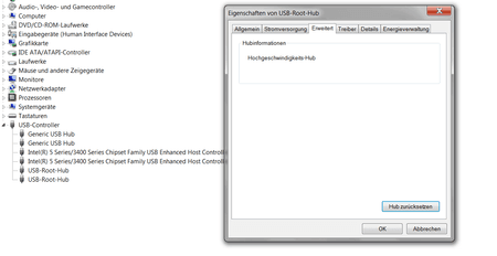

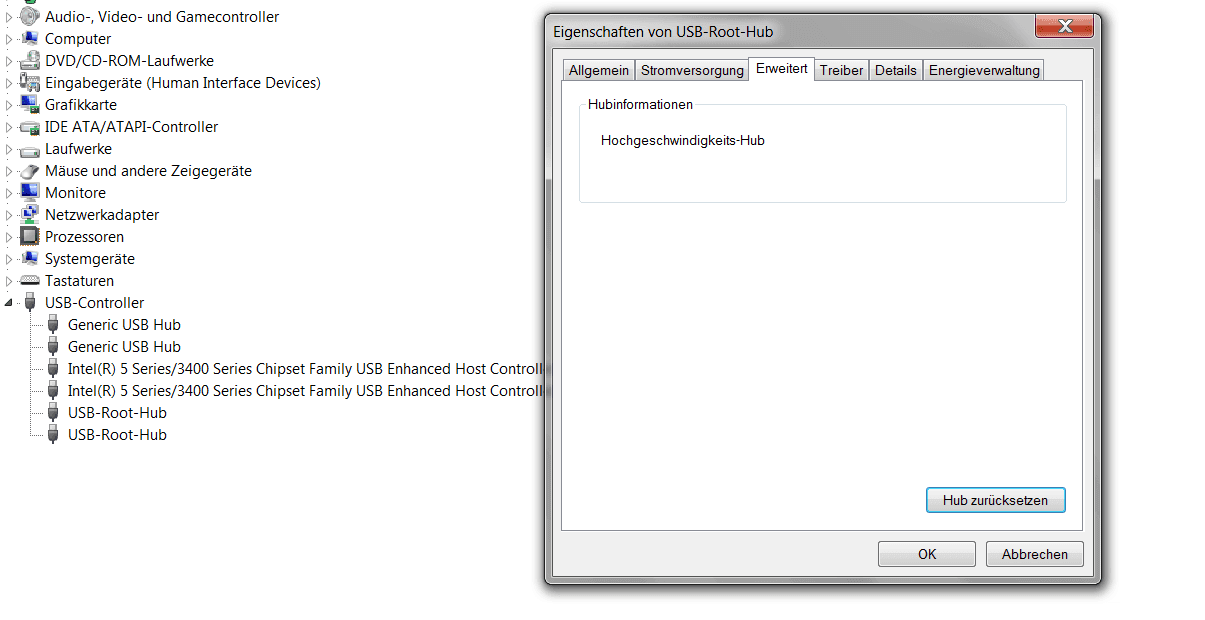

Nur links wo ich zur Zeit meine Maus habe funktioniert der USB Anschluss, vorher war meine Maus immer rechts aber plötzlich ging es nicht mehr. Ich verstehe das nicht ich bin doch der Administrator der etwas wechseln könnte, ich habe aber nichts gemacht willentlich schon gar nicht. Auf dem Geräte Manager wird kein Fehler angezeigt.
