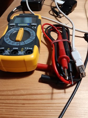

Ich habe einen Spannungs-Prüfer aus dem Baumarkt und bin Dipl. Ing. 🥴
5 V liegen am USB-Kabel an.
... wenn der Strom (Ampre) auch anliegt.
naja, es gibt fast keinen Grund, dass kein Strom anliegt.
Sonst könntest du nichts messen.
Es sei denn, irgendwo wäre ein sehr großer Übergangswiderstand.
