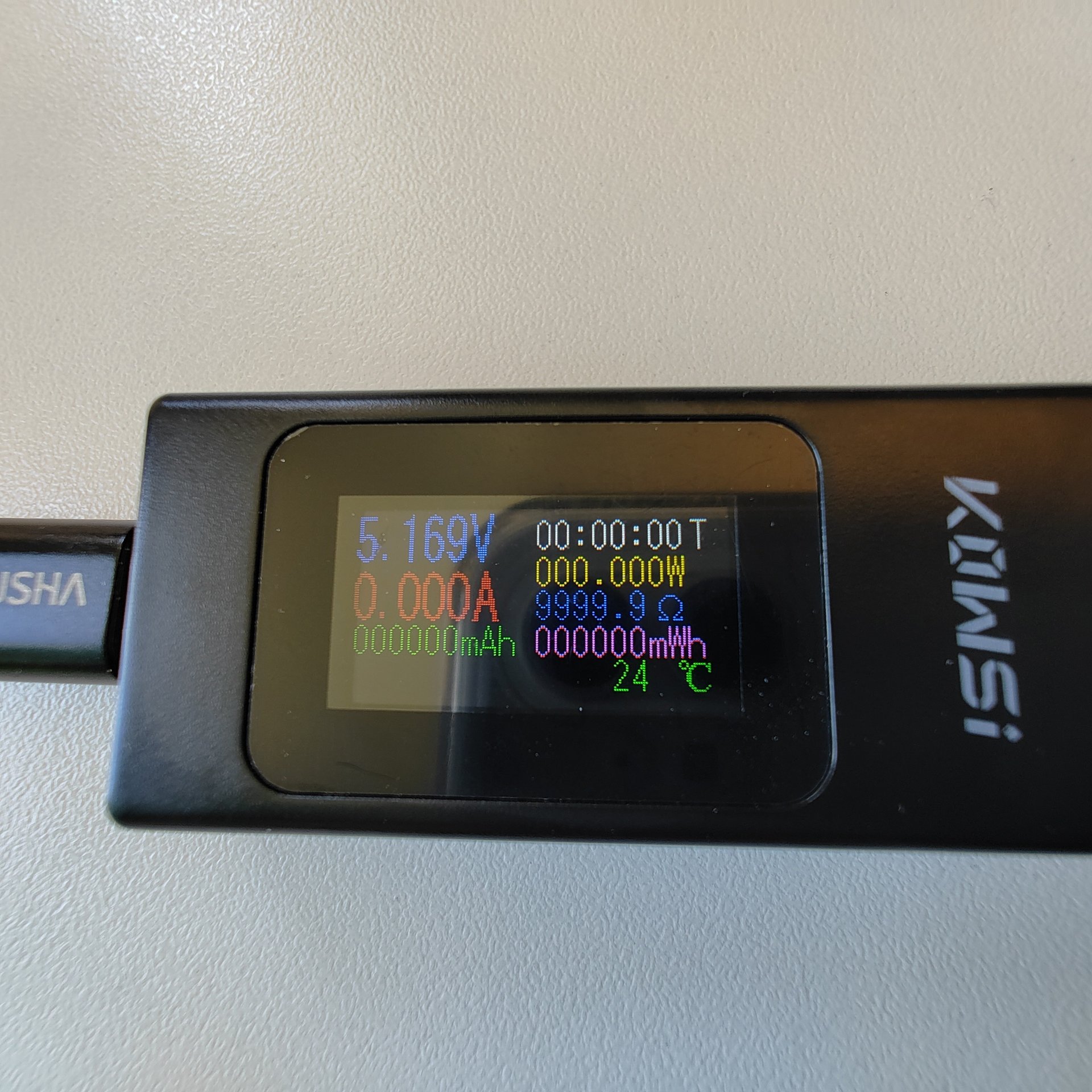

Hallo zusammen.
Schnellladen wird ja ein immer größeres Thema, und da wird ja auch seitens Chargerherstellern gern mal das Blaue vom Himmel versprochen.

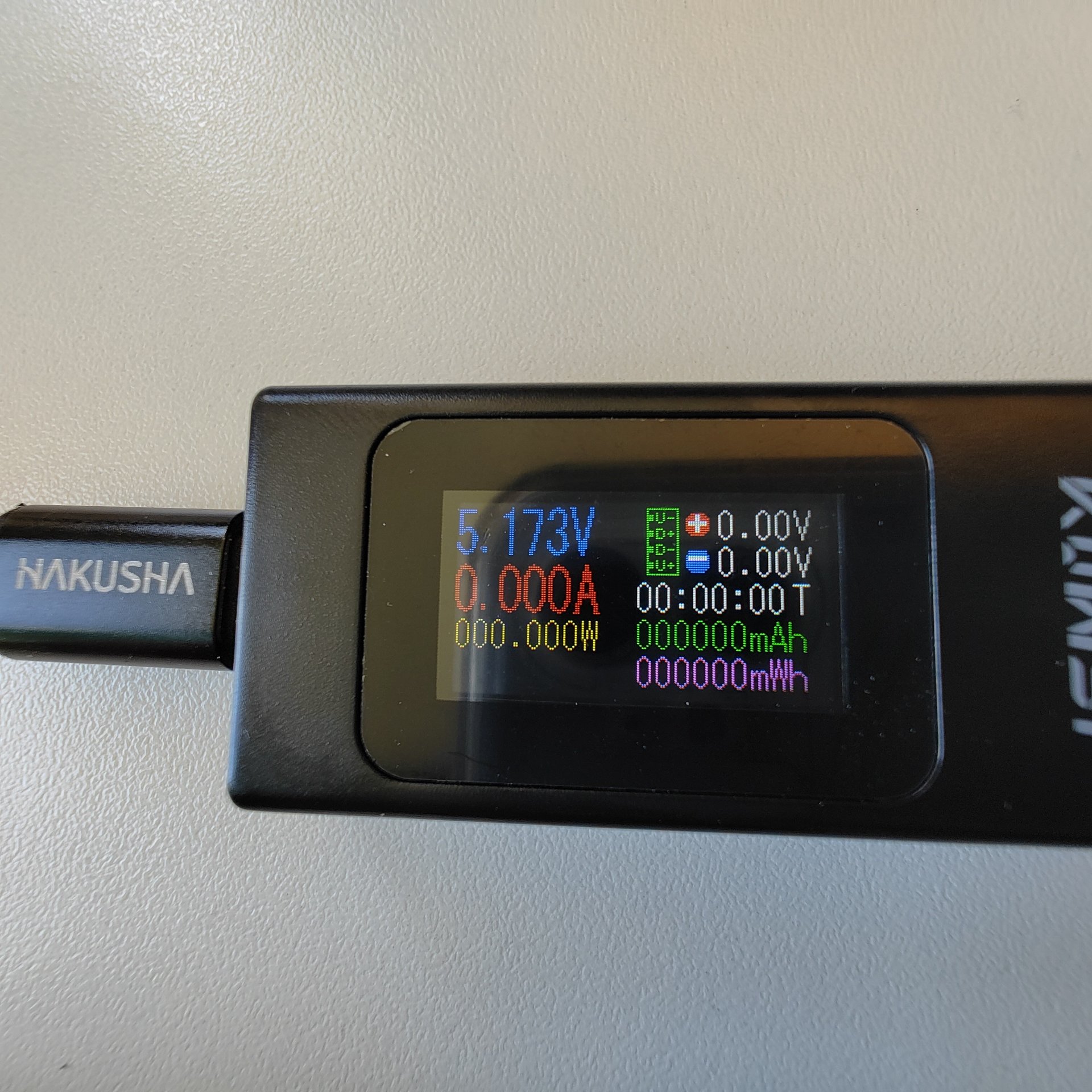

Jetzt hab ich mir auch mal einen USB-Tester zugelegt (den hier: Amazon ). Allein, ich weiß nicht ganz, auf welche Werte ich achten muss, um zu bestätigen oder zu widerlegen, dass das Ladegerät und/oder das Kabel was taugt. Das Gerät hat zwei Anzeigevarianten, ich hab mal Fotos gemacht.
Im Moment hängt da ein Xiaomi-67W-Ladegerät dran, aber kein Handy, sonst hätte ich das Foto nicht machen können.
Mein Nothing Phone (1) kann 33 Watt, welche Daten müssten sich in welcher Weise verändern? Müsste der gelbe Watt-Wert im ersten Bild dann annähernd 33 Watt anzeigen? Oder stell ich mir das zu einfach vor? Wenn ich mein NP 1 dranhänge, verändert sich bspw. dieser Wert auf etwas über 10.100 W. Das Display des NP 1 zeigt "Wird schnell geladen" an. Wenn lediglich 10 Watt gezogen werden, macht das aber für mich keinen Sinn.
Falls jemand meint, das Kabel wäre der Knackpunkt: als ich noch mein Xiaomi hatte, hat es an genau diesem Kabel rasend schnell geladen, man konnte den Prozenten tatsächlich beim Steigen zusehen.
Kann mich jemand hier erhellen?
das ist ggf. nicht kompatibel mit USB-C PD PPS?
Dann wird das schnellladen mit anderen Geräten als einem Xiaomi schwierig.
z.b. das, ja.
Aber auch die blaue Spannung sollte sich ändern und natürlich entsprechend auch die Stromstärke.
Reaktionen: 579242
Ja, dass Xiaomi da sein eigenes Süppchen gekocht hat, hab ich durchaus auch im Hinterkopf, die vollen 67 Watt könnte das NP 1 ja eh nicht, auch das ist mir klar.
Aber wo setzt Nothing den Schwellenwert, damit "Wird schnell geladen" auf dem Bildschirm erscheint?
Wo sollte denn Spannung und Stärke sich ungefähr einpendeln, um zu sagen, okay, die Kombi taugt was?

Bin jetzt daheim angekommen und hab da mal die Konfiguration an ein älteres Anker A2013 gehängt, 18W nominell, QuickCharge 3.0. Da sind immerhin schon mal 13 bis 14 Watt aufm Tester gestanden.
Das Xiaomi ist also tatsächlich wohl nur was für Xiaomis.
Bin jetzt am Überlegen, ob ich nicht vielleicht in ein Gerät mit QC 4.0 und ein passendes Kabel investieren soll.
Was haltet Ihr von Ugreen? Da gibt's ein 30 W Netzteil für roundabout 17,- €. Wenn da ein Wert irgendwo in den 20ern rauskommt, wäre ich zufrieden.
