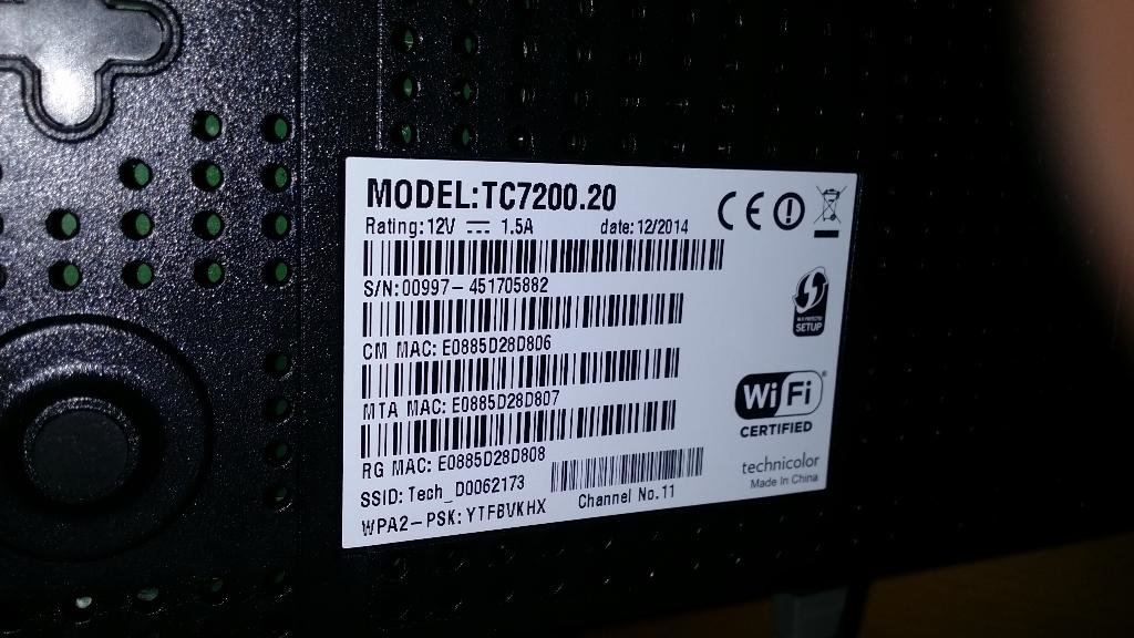

Welcher Router ist das denn genau? DHCP ohne Möglichkeit von festen IPs - kaum vorstellbar, aber falls doch, dann weiß ich welches Gerät es zu meiden gilt.
Hast du evtl. ein anderes Gerät, welches DHCP-Server spielen könnte (z.B. ein NAS).
Reaktionen: Ollli
Nein, ich habe nur die Modem-Router-Kombi vom Anbieter.
Nas habe ich keines (mehr).
Das ist das Gerät...

Wenn Du das Ding schon nutzt, dann bitte nur zum Durchschleusen an Deinen eigenen Router. Man kann sich mit den ollen Dingern der diversen Kabelprovider auch wirklich das Leben schwer machen. Ein halbwegs ordentlicher WLAN-Router ist ab ca. 30 bis 40 Euro zu haben.
Dass die so ein "Klump" auch anbieten? Wenn so ein Router so billig ist, dann warum nicht gleich einen gescheiten..??
