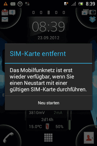

Beim Xperia Mini scheint das Problem nicht behoben zu sein, ich hatte heute morgen die Meldung das ich neustarten soll. Version ist ja auch 4.1.B.0.587

Aber ist nicht das Active oder?

Weil ich keine Lust habe, die Probleme mit dem Neustart jedesmal zu haben, bei Netzverlust.
Nein, der Screenshot ist vom Xperia Mini, die Hardware der beiden ist ja aber fast identisch.

Das Problem ist genau das, welches ich auch auf dem Active hatte. Meine Frau auf dem Mini auch, aber nur ganz selten. Ich hatte jetzt eigentlich vor, das mini auch auf 587 upzudaten. Bin gespannt, wie sich das entwickelt, ich warte mal noch ein wenig. Danke für die Meldung.
