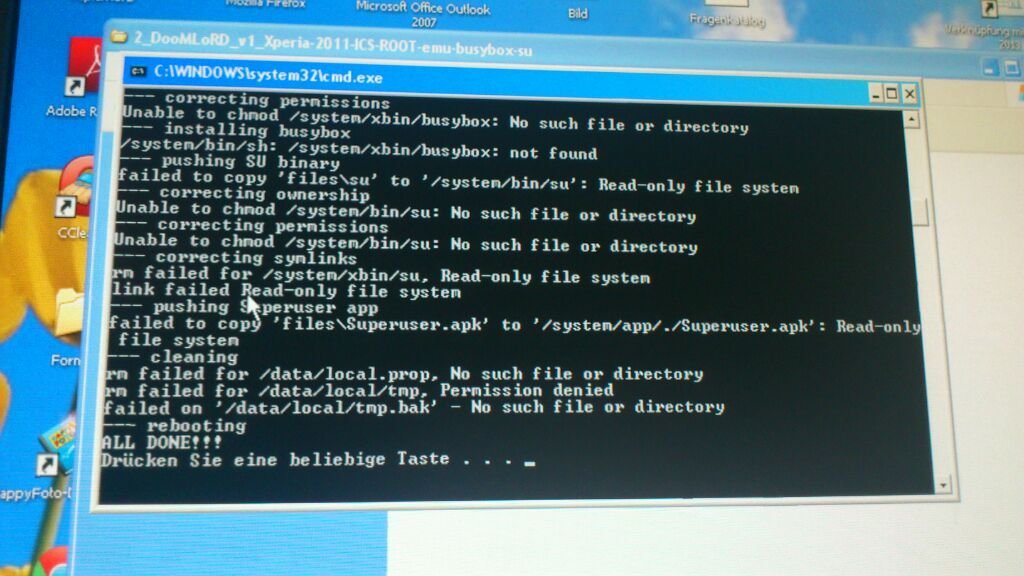

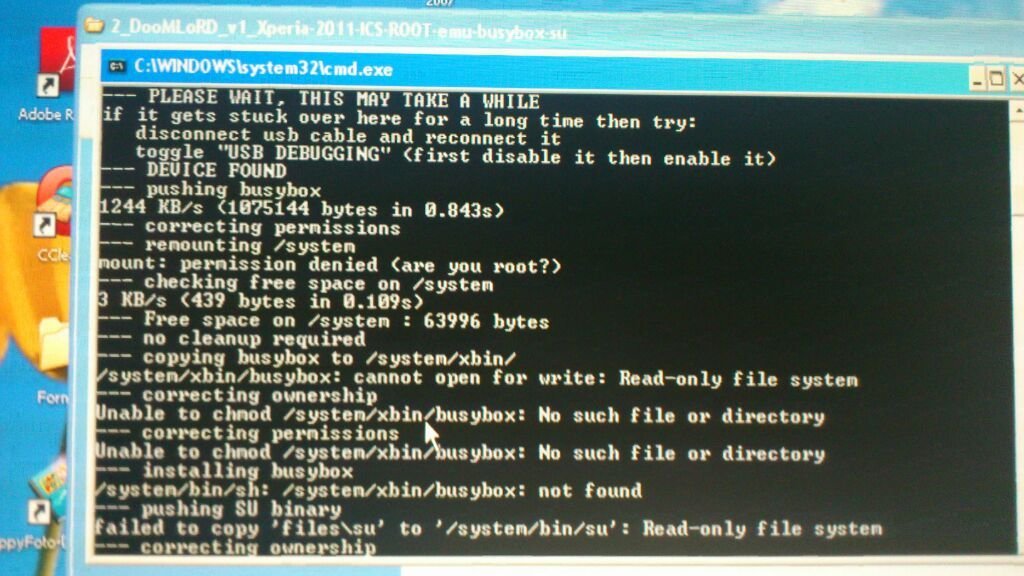

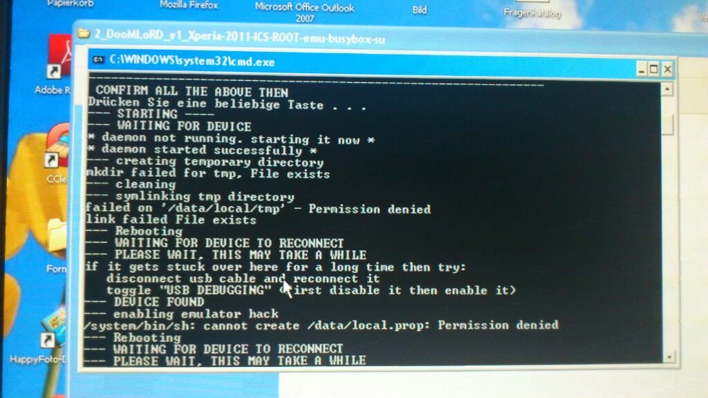

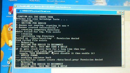

Also ich hab das mal vom computer runterfotografiert.
Normalerweise müsste es geklappt haben weil kein error oder ähnliches kam

Da nichts aber auch gar nichts geklappt!
Jetzt könnte ich mit Dir das gleiche Prozedere abklappern wie schon oben mit dragonfight85.
Lese Dir zunächst diese Beiträge durch. Danach sehen wir weiter.

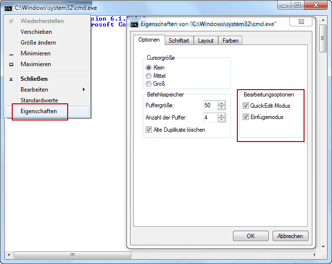

Tipp: schmeiße den Fotoapparat in die Ecke und mach folgende Einstellungen in Deinen cmd Fenster:
Dann kannst Du den Inhalt des Fensters auch in die Zwischenablage von Windows kopieren und hier einfacher posten.
Vermutlich wendest Du das Exploid (runme.bat) auf den falschen Kernel an oder Du hast die flashtool.exe noch offen.

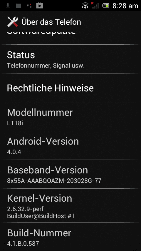

Hab ihn zwar zurückgeflasht aber es kommt trotzdem ein systemupdate kann ich das ohne probleme ausführen oder nicht??
Gesendet von meinem LT18i mit der Android-Hilfe.de App
Wenn Du zurück flashst, dann must Du 3_LT18i_4.1.B.0.587_KO.ftf auswählen.
Und danach muss es so aussehen.
Wiederhole den Vorgang und stelle den Screenshot hier rein.

So siehts jetzt aus..
