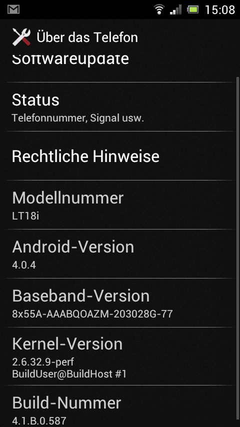

Keine Ahnung - alles so gemacht aber es funzt nicht.
Habe alle Dateien runtergeladen.
Starte Flashtool, ziehe per Drag&Drop _lt18i_4.1.B.0.431_kernelDowngrade.ftf rein und starte. Befolge dann den Anweisungen. Schließe erfolgreich ab.
(markierte kernel.sin oder loader.sin oder beides.. alles versucht.)
Neustart des Phones und habe immer noch die gleiche Anzeige: 4.1.B.0.587....
Schließe Flashtool und starte runme.
Schließe das Phone an und der SC sagt mir, dass es eine neue Version gibt, nämlich oben genannte: 4.1.B.0.587. Schließe alle Fenster.
Dann starte ich und nun kommt lange lange lange - ganz lange NICHTS.
Xperia 2011 ICS Easy Rooting toolkit (v1.0)
created by DooMLoRD
"andorid emulator" trick
Credits go to all those involved in making this possible!
[*] This script will:
(1) root ur device using "andorid emulator" trick
(2) install Busybox (1.18.4)
(3) install SU files (ICS specific)
(4) do some checks for free space, tmp directory
(will remove Google Maps if required)
[*] Before u begin:
(1) make sure u have installed adb drivers for ur device
(2) enable "USB DEBUGGING"
from (Menu\Settings\Developer Options\Development)
(3) enable "UNKNOWN SOURCES"
from (Menu\Settings\Security)
(4) [OPTIONAL] increase screen timeout to 10 minutes
(5) connect USB cable to PHONE and then connect to PC
(6) skip "PC Companion Software" prompt on device
CONFIRM ALL THE ABOVE THEN
Drücken Sie eine beliebige Taste . . .
--- STARTING ----
--- WAITING FOR DEVICE
* daemon not running. starting it now *
* daemon started successfully *
so hängt es im Augenblick schon über eine halbe Stunde.....
Was mache ich falsch????
P.S.: USB Debugging und fremde Quellen sind angekreuzt!
