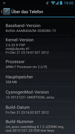

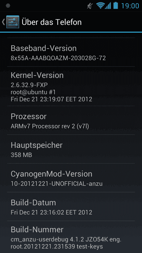

Meine Videocam macht nur 640x480, habe den Tipp bekommen, das dies am Kernel liegen könnte.
Nu weiß ich nicht, welchen der zahlreichen Kernel in welchen zahlreichen Versionen der richtige gegen das Problem sein könnte.....
Achim
der einzige unterschied zu meinen settings der mir auffällt is die build-nummer:
cm_anzu_userdebug 4.1.2 JZO54K eng.
root.20130201 .225507 test-keys
bei dir is die nummer noch auf 2012 also ein alter kernel.
http://https://sites.google.com/site/projectfreexperia/download/cyanogen-mod-10
da kannst dir den aktuellsten runterladen und direkt den kernel aus der zip.datei flashen, dann sollte das problem behoben sein.
schätze mal du hast entweder vergessen den aktuellen kernel mit zu flashen oder hast nur ein update über den integrierten updater gemacht, der updatet aber nur die software und nicht den kernel...
hoffe ich konnte helfen

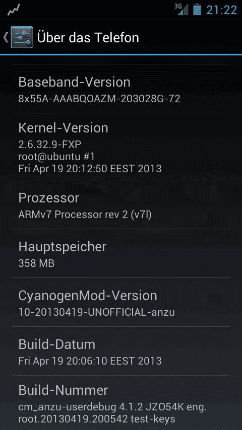

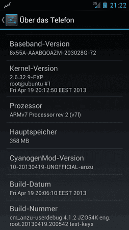

Ich habe zuerst nur den Kernel geflashed, dann Stand am Ende "EEST 2013",
hat aber sonst nichts gebracht.
Jetzt habe ich CM10 komplett geupt, aber an den Kameraeinstellungen hat sich immer noch nichts getan.
Hier nochmal vor und nach dem Updaten
sorry. dann bin ich überfragt.
hoffe ora kann helfen.. der kennt sich da soweit ich noch weis ziemlich gut aus.
Reaktionen: DerKomtur
Hängt vom Kernel und der Kamera zusammen. FXP haben für das Arc die Auflösung reduziert, da die Qualität bzw Bildraten nicht passen oder gut genug sind und deshalb eine niedere Auflösung fahren. Kernel alleine ist zu wenig, die Kamera muss auch gepatcht werden...
