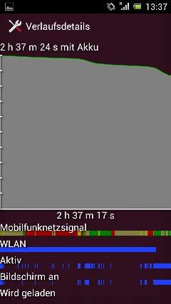

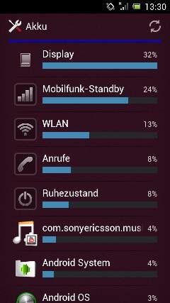

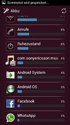

Nein, vom normalen Akkuverbrauch, einmal die Verbraucher und einmal das Diagramm in der Großansicht.
Hat irgendwer Tips für mich was ich tun kann?
Also bei Einstellungen - Akku einen Screenshot und dann wenn ich oben auf die Balken drücke?

Seine Einstellungen sind gut. Wenn das Display, wie er sagt, fast dunkel ist (ich denke mal so 25%), dann wird das auch nicht übermäßig viel ziehen. WhatsApp als Akkukiller ist mir neu.
Ich denke eher, dass dort irgendeine App querschiesst und unnötige WakeUps erzeugt. Dazu brauchen wir aber erstmal die Screenshots.
Ich hoffe, das sind die richtigen :)

Normalerweise wird er über Nacht aufgeladen und hat dann 100%. Teilweise wird dazwischen auch mal geladen, da lade ich egtl immer mindestens 85%.
Hab's gestern auch mal nich abgesteckt über Nacht, WLAN war aus, hatte um halb 1 noch 56%. Als ich um 6 aufgewacht bin, wars schon aus :/
Bild nach 2½Std ist nicht so ersichtlich was es sein könnte.
