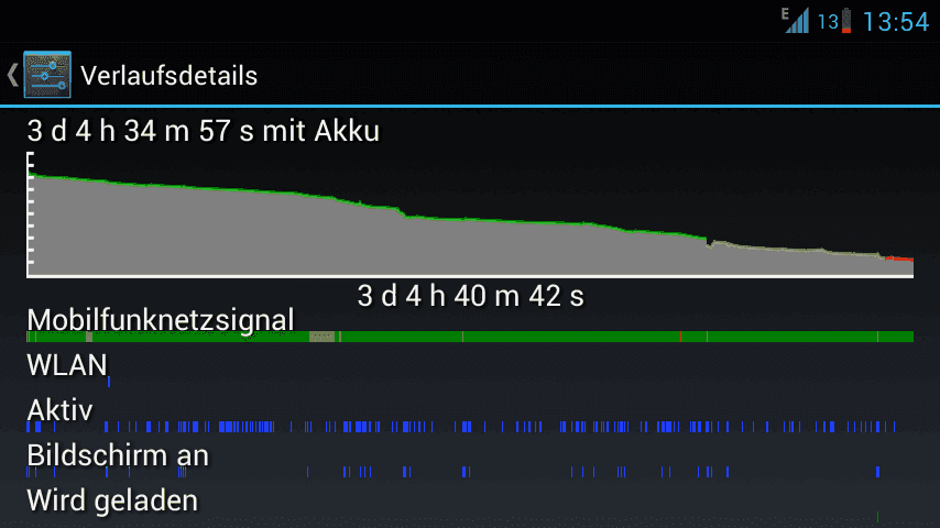

Mit g3
Gesendet von meinem LT18i mit Tapatalk 2

poste mal den screen vom Verlaufsdetail wie bei mir oben zu sehen
Reaktionen: lindsi
wie genau komm ich zum verlaufsdetail???
oben auf das Diagramm tippen
Reaktionen: lindsi

lädst du da was runter?
Oder was hat die Zahl 17 bzw 14 zu bedeuten
Vorallem: Was machst du da? Trotz Display auf 25% scheint dein Hdy ja dauerhaft an zu sein. Hast du gespielt oder so?
Deep Sleep scheint zu funktionieren, da dein Hdy nur aktiv ist, wenn der Bildschirm an ist.
