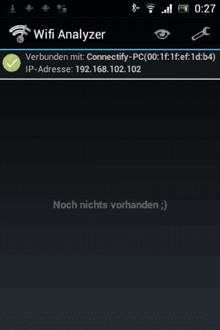

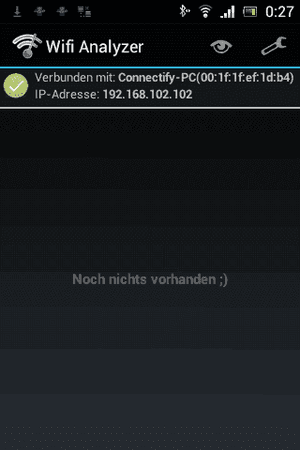

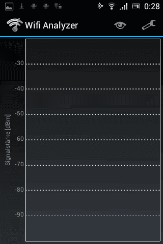

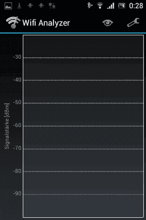

Hier nun die 3 Screenshots !
Vielen Dank nochmals ... und gute Nacht !

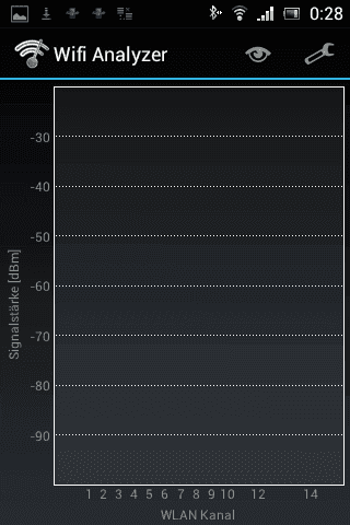

Deine SSID ist nicht sichtbar!
Touch auf WiFi Analyzeranzeige !
Bitte Lese meinen Beitrag unter hier
Hmmm, ich kann machen was ich will - ich bekomme keine Anzeige vom WiFi Analyzer ! Habe den Bildschirm, die Schrift oben "WiFi Analyzer" betoucht ... mehrfach, immer wieder ... nichts ! Gestern nat. auch schon, aber heute um so intentiver versucht ... sehr seltsam ... :(
W-LAN ist jetzt ein paar Minuten connected, aber dem Analyzer ist keinerlei Anzeige zu entlocken ... muss vielleicht doch erst etwas in den Optionen des Analayzers eingestellt werden ?!
Der ursprüngliche Beitrag von 14:23 Uhr wurde um 14:30 Uhr ergänzt:
Die SSID ist in den Screenshots nicht sichtbar schreibst Du. Die SSID ist doch der Name meines Netzwerkes, wenn ich das richtig verstehe. Und mein Netzwerk heisst Connectify-PC. Somit ist meine SSID bzw. mein Netzwerkname doch sichtbar, oder verstehe ich da was falsch ?! :)
Dein Netzwerkname müsste im unteren Fenster erscheinen wenn er sichtbar ist. Dort wo "noch nichts voehanden" steht.
Die Sichtbarkeit musst du bestimmt in der Software "Connectify" einstellen. Ansonsten geschiet das in den Einstellungen des Routers.
Ansonsten würde ich auch mal ein alternatives Tool anstatt des "Connectify" probieren wenn dies hier nicht zur Lösung des Problems führt.

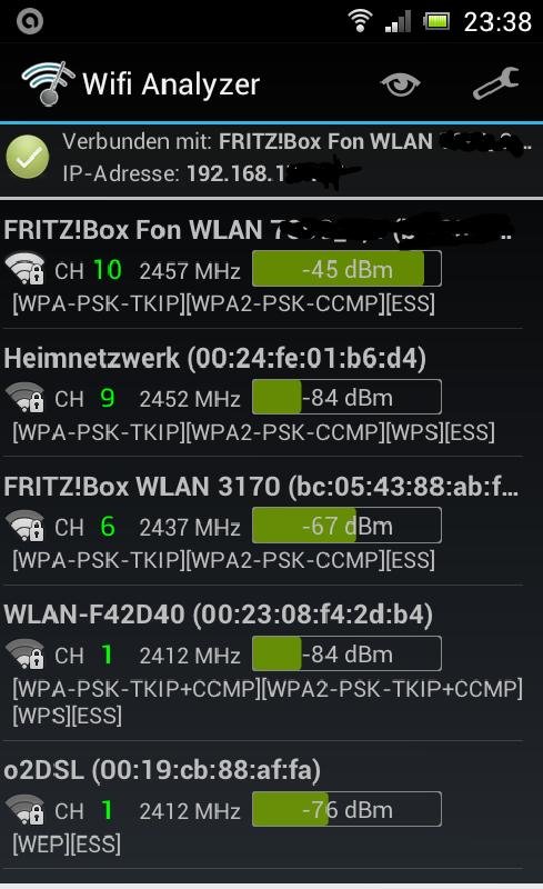

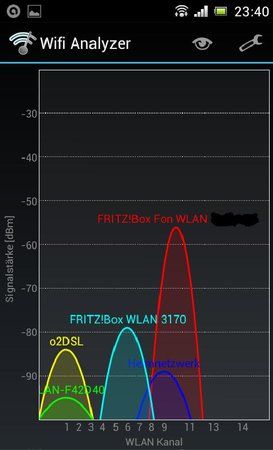

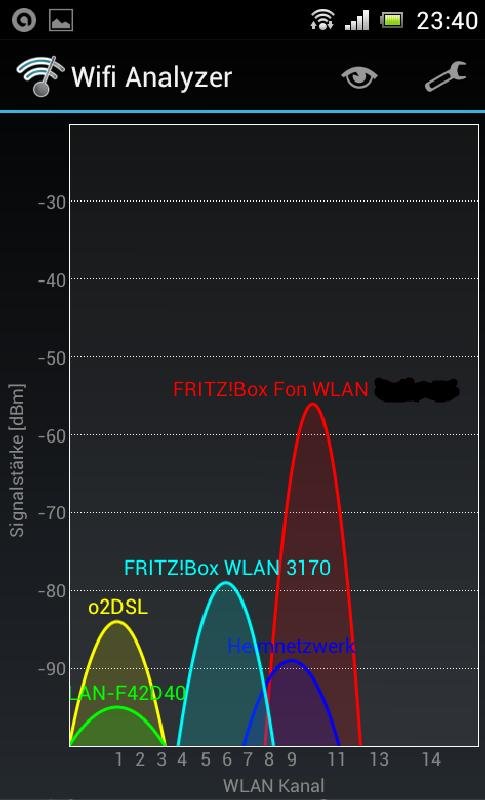

Anbei zwei Bilder, man sieht viele nutzen hier im Haus W-Lan.

Stell mal auf Sichtbar, einen versuch ist es Wert. Wie ich etwas oben schon mal erwähnt habe, hatten wir vor geraumer Zeit massive Probleme mit einem neueren Laptop. Erst als ich die, bis dahin immer unsichtbare SSID, sichtbar machte klappte es ohne jedesmal neu den Schlüssel einzugeben. Ein 6 Jahre alter Laptop hatte nie Probleme, nur das neue Teil zickt rum.
Google mal nach "Connectify alternative", habe da z.Bsp. "Virtual Router" gefunden.
Ähm, "sichtbar stellen" kenne ich nur von Bluetooth ... In Connectify ist mir keine Option bekannt, welche die "Sichtbarkeit" des W-LAN beeinflussen könnte. Ausserdem denke ist, DASS mein W-LAN bereits sichtbar ist, denn es wird ja von allen Geräten gefunden (Connectify-PC eben). Oder verstehe ich da was falsch ?! :)
Dein Netzwerkname ist nicht für alle Sichtbar. Nur die Geräte die ja auch den entsprechenden Schlüssel haben können es finden und sich damit verbinden.
Sonst müsste es wie in meinem Bild unten im Programm auftauchen.

Also ich meine dies hier: "Name des WLAN-Funknetzes (SSID)" so lautet der Eintrag in meinem Router.
Wege der Screenshots mal ein paar Einträge weiter oben Beitrag Nr.38, haben uns da wohl gerade etwas überschnitten als ich die hinzugefügt habe ;-)

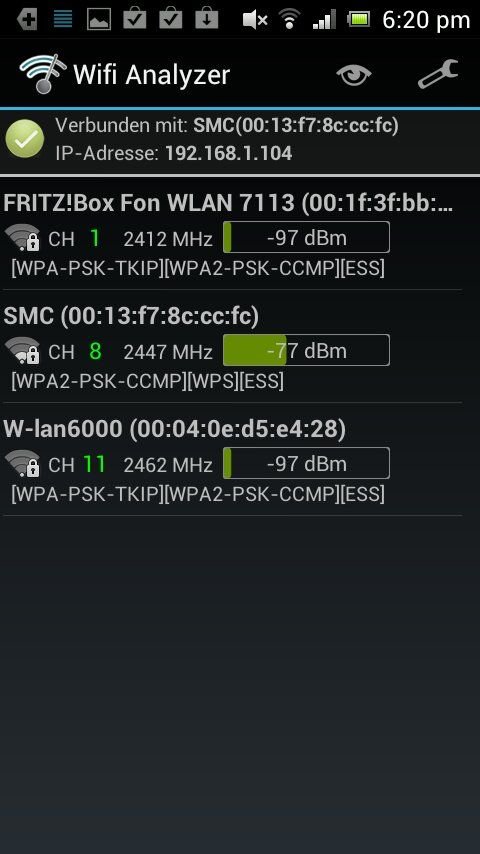

Lest bitte meinen Beitrag in der Signatur. Solange das Netzwerk nicht sichtbar ist, solange werdet Ihr keinen dauerhaften Erfolg mit dem LT18i und seiner WLan Verbinung haben. Die Sichtbarkeit der SSID muss immer auf dem Router oder auf dem Acces Piont eingestellt werden und hat mit dem Client oder dem Anzeigewerzeug nichts zu tun.

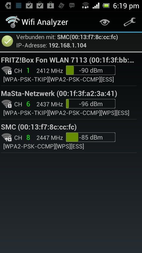

Hier Beispiele für mein Netz SMC.

Lest meinen angepinnten Beitrag!
Beispiel SMC
mobil geantwortet:)
