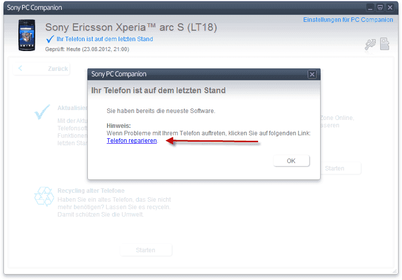

Entweder Du holst das ganze Archiv rein, oder Du geht auf die Reparaturoption im PC Comp.
Mehr fällt mir im Moment nicht ein.

Was geschieht genau bei der Reparaturfunktion?
Zieht mir dann doch viel zu viel drauf oder?
Entdeckt der den Fehler denn?
Kann ich dadurch Probleme mit root kriegen?

Lies mal oben noch den Hinweis auf die OMA Files.
Reparatur verliert u.U. Root und die User Anwendungen.

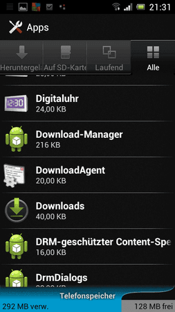

Was zeigt sich bei Dir in den Einstellungen?
Zu deinem Screenshot - Die drm's hab ich drauf.
Die anderen 3 Download Files?
Keine Ahnung ... heißen bei mir halt mit dem apk. link die 2 mehr ist nicht vorhanden.
Verstehe ich nicht. Schicke den Screenshot des Fensters. apk darf da nicht stehen.

& unter Einstellungen > Apps finde ich die Download dateien garnicht so wie bei Dir dargestellt.
Liegt das am Root?
Brauche den Google Play Store auch wieder nun, hab den deinstalliert um erstmal reinen Tisch zu machen.
Es gibt in den Apps Einstellungen den Reiter "Alle". Und drt musst Du bewzüglich Download apps das gleiche Bild wie ich haben!
Habe unter alle geguckt, ist nicht der fall mom ich mach dir nen screenshot > Album > Bug

Kriegst noch einen von dem Teil davor damit Du siehst, dass die Apps einfach nicht da angezeigt werden/ installiert sind.
