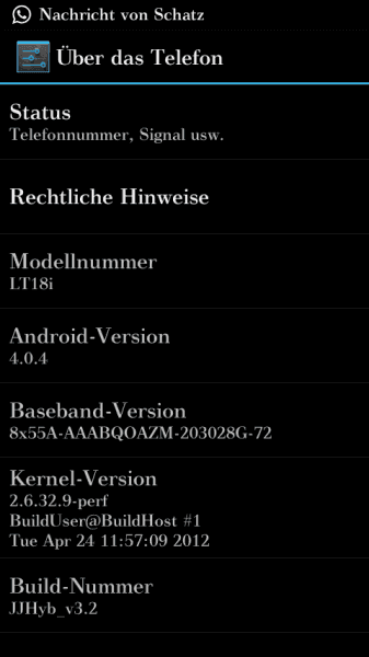

@achi.. Warum sehen Deine Screenshots eigentlich vom Style und Fond so anders aus? Hast Du einen anderen Lancher? Kannst Du mal einen SS vpn Einstellungen "Über das Telefon" reinstellen?

Und - jap einen Moment stell ich dir rein.

Entweder habe ich es übersehen oder Du hast es noch nicht erwähnt:
Du nutzt also nicht die Original .587 Firmeware sondern eine andere, den Deine Buildnummer ist eine ganz andere!
Wenn die Systempartitinen gleich sind, dann kannst Du den Flashversuch starten. Dein Risiko.

Klar hab jjs hyb rom v 3.2 drauf.
