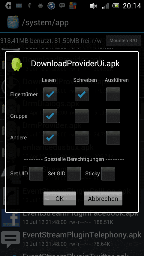

4. Ändere die Berechtigungen wie im Bild gezeigt
5. Starte das Handy neu
Übrigens die Root Explorer apk ist dabei sehr nützlich.
Viel Glück
Reaktionen: AchilleZ
