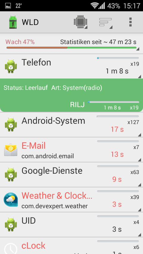

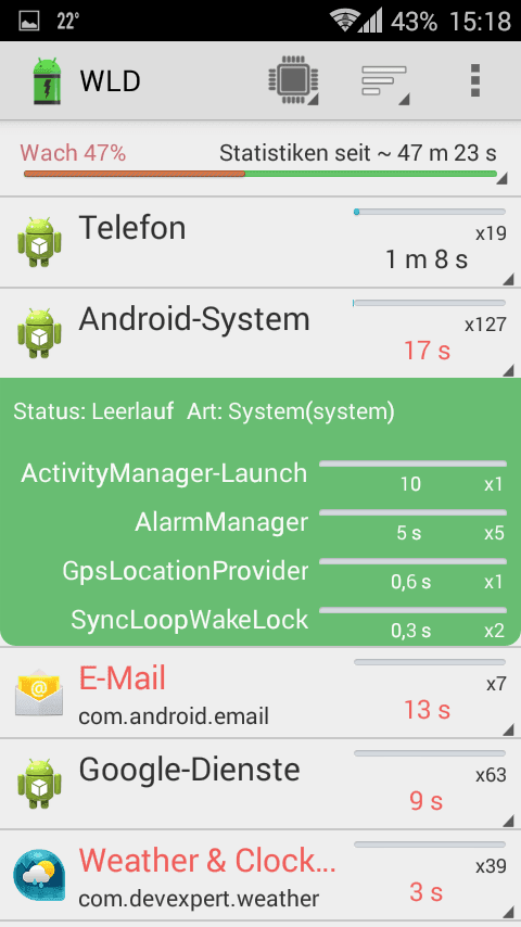

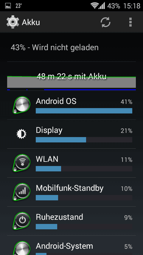

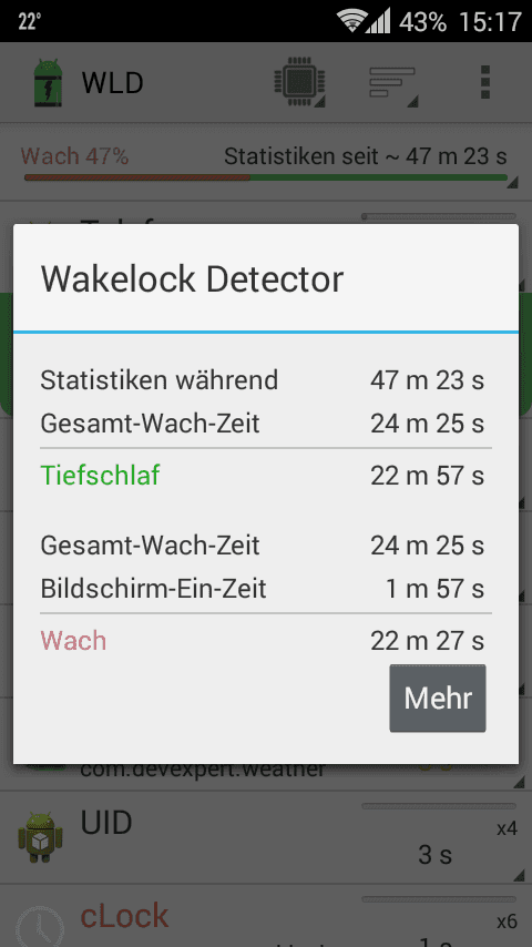

Ich habe testweise den Google-Launcher, Google Suche und Google Now nachinstalliert und ein paar Stunden mal laufen lassen. Danach wieder deinstalliert, was über Apps-Download so ging. Seit dem spinnt Android-OS wieder und zieht Akku. Auch das WLAN ausgeschaltet, neu gestartet hat nix geholfen. Standortberichte von Google auch deaktiviert. Was die Google Programme während der Installation sonst noch geändert haben, kann ich leider nicht nachvollziehen.
Hmm schon komisch. Aber vielleicht habt ihr diesen Fehler ja bereits entdeckt. Ich bin gespannt auf die nächste Version.
Grüße
