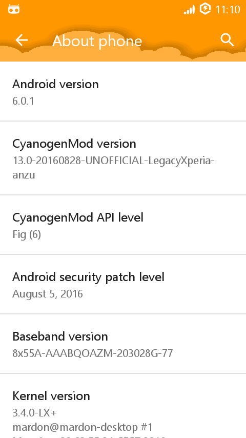

entfernen "XHome,XClock und XWidget", dann melden Sie die ROM.zip
