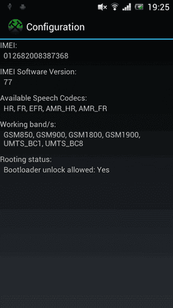

So hat eigentlich funktioniert.
Ich füge mal ein Bild hinzu zur Sicherheit.
Dein Bootloader ist geschlossen.
