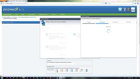

Hello @ all ,
ich wollte eigentlich nur wirklich wichtige SMS vom Xperia Mini (15)
auf den Rechner ziehen was aber schier unmöglich erschien mit Companion gehts nicht und Fremdanbieter fanden das Tel erst gar nicht ( Treiber sind jedoch installiert).

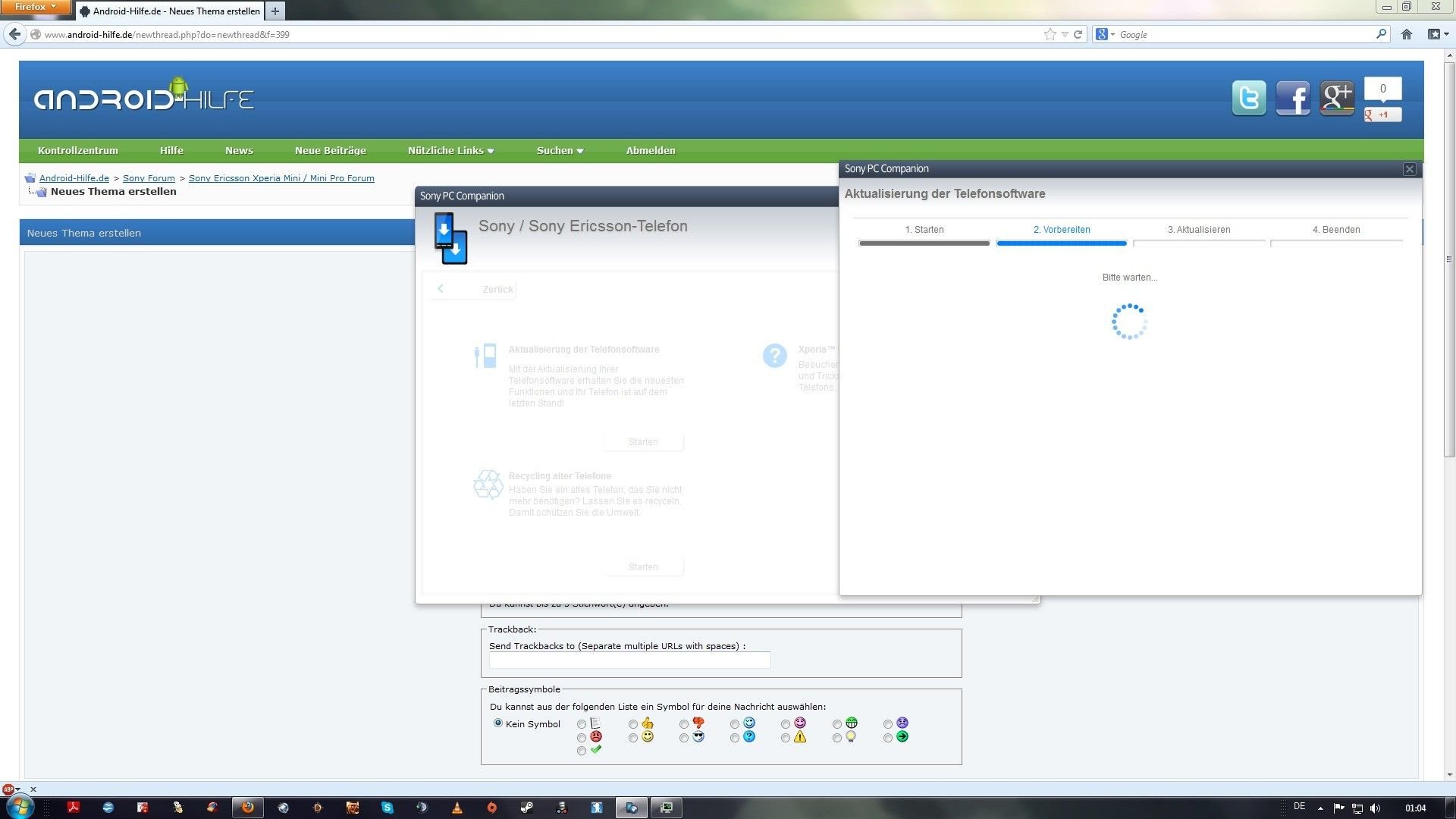

Dann bekam ich von Companion die Meldung eine Aktuellere Software wäre verfügbar ...dachte ich ok keine Benutzerdaten gehen verloren Akku fast voll machen wa das. Soweit so gut Update Prozess war am laufen und dann mittendrin bekam ich eine Meldung der Akku sei leer und das Update wurde abgebrochen. Ich habe mehrmals auf Wiederholen geklickt aber bekam immer wieder die selbe Meldung. Dann zog ich das Tel vom USB kabel ab (folgenschwerer Fehler) und es tat sich nichts ...dann bootet das Tel von allein, Sony steht da und sofort kommt das böse Große Dreieck mit dem Orangenen Ausrufezeichen über dem Tel. Und das wars dann auch schon...mehr passiert nicht es hängt also im bootloop egal ob akku raus oder rein spielt keine rolle Immer wieder das gleiche Bild.....jetzt hatte ich die Möglichkeit es übers Update zu reparieren ....das wollte ich auch tun jedoch jedesmal wenn das tel bootet bricht auch logischerweise die Verbindung zum Rechner ab also habe ich den Moment abgewartet in dem es wieder verbunden war bin auf reparieren habe das Model ausgesucht und warte nunmehr seit einer geschlagenen Stunde das sich was tut .....der bootloop ist nicht mehr deswegen ging ich von aus das es wohl arbeitet aber die Reparatur hängt immer noch im Schritt vorbereitung (siehe Anhang)
meine Frage also ...kann man da noch was retten und wenn ja wie ?
danke schonmal im voraus .....

du hast kein SUS(SEUS) benutzt sondern PC companion das sind zwei verschiedene progamme.
häng es an den Akku und benutze das richtige SUS ( schaue SIG)
Reaktionen: AribaSiesta
Ja bin ich dann auch drauf gekommen habe es an den Akku gehangen mir das Update Tool von Sony geladen und es ging ohne Probleme.
Seitdem ist alles wieder I.O
thx a lot greetz Ariba
