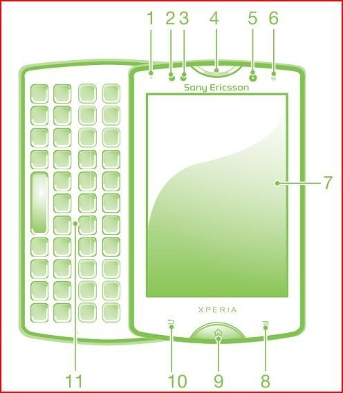

Also laut Servicemenü hat das Mini Pro keinen Umgebunglichtsensor.
Wundert mich zwar aber das macht das flimmern noch merkwürdiger.
powered by Xperia Mini Pro
Laut Anleitung ist Nr. 6 der Lichtsensor
