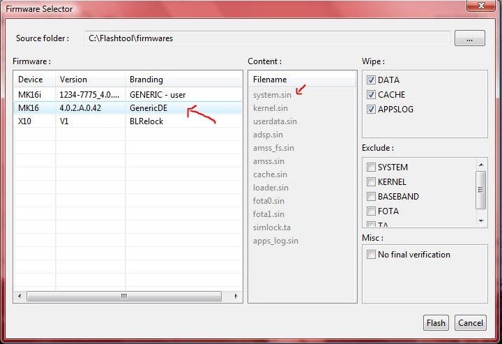

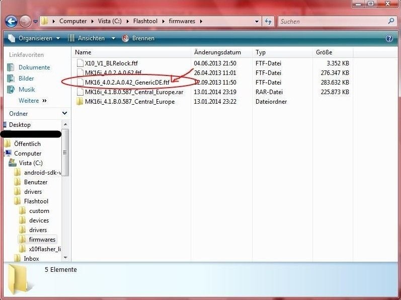

Du solltest eigentlich eine *.ftf Datei haben. Ich hänge mal zwei Screenshots an. In denen siehst du, wie die Datei aussehen sollte und wie es im Flashtool aussieht, wenn du sie auswählst. Da siehst du dann auch, dass du scheinbar nur einen Teil geflasht hast.
Ich würde einfach nochmal versuchen, die gesamte Datei zu flashen. Wenn das klappt, super! Wenn nicht, überlege ich mir was anderes.^^

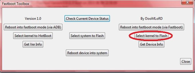

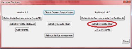

Akku raus, wieder rein, im fastboot mode (menü Taste, unten rechts) verbinden und mit dem Flashtool diesen Kernel flashen: [ARC/S][PRO][KERNEL] LuPuS GBv2 [STOCK GB][LINARO 4.7.3][20-06-13] - xda-developers
Im Flashtool auf den Blitz klicken, fastboot auswählen, in dem neuen Fenster "select Kernel to flash" wählen, dann den gedownloadeten Kernel flashen.
Mit diesem solltest du ins Recovery kommen und dort deine gin2kk rom flashen können (wenn du sie hoffentlich auf der sd von Handy hast (wenn nicht, kriegen wir die auch noch dahin)). Ausfürhliche Erklärung dazu kommt, wenn du dort bist.

Edit, achte darauf, den Kernel fürs Pro zu nehmen und nicht ausversehen den fürs Arc.
