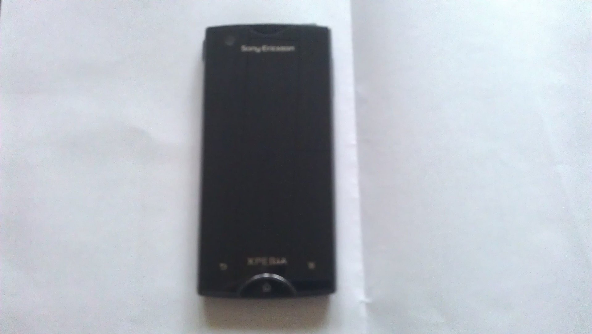

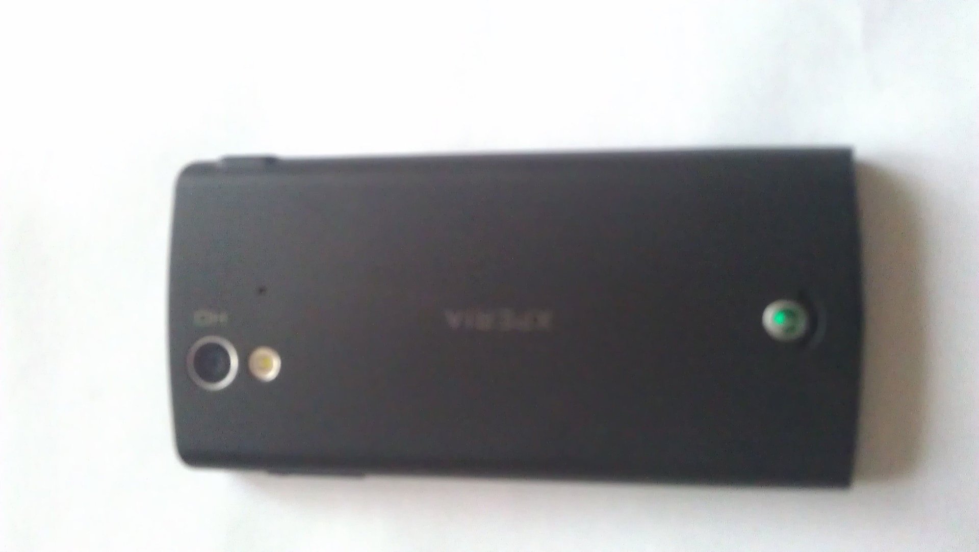

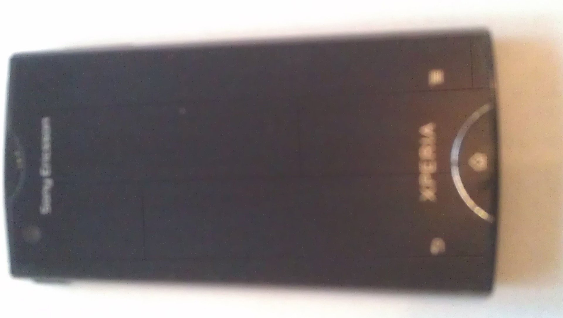

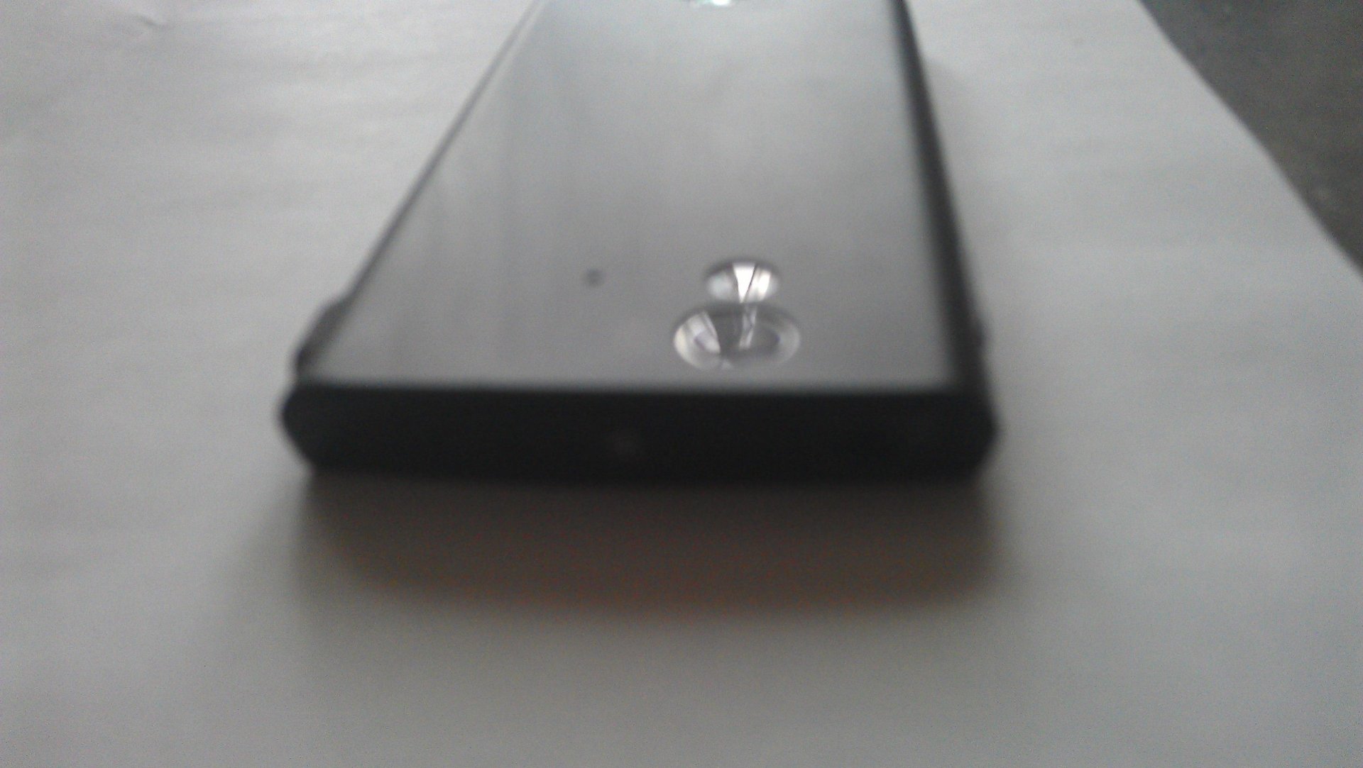

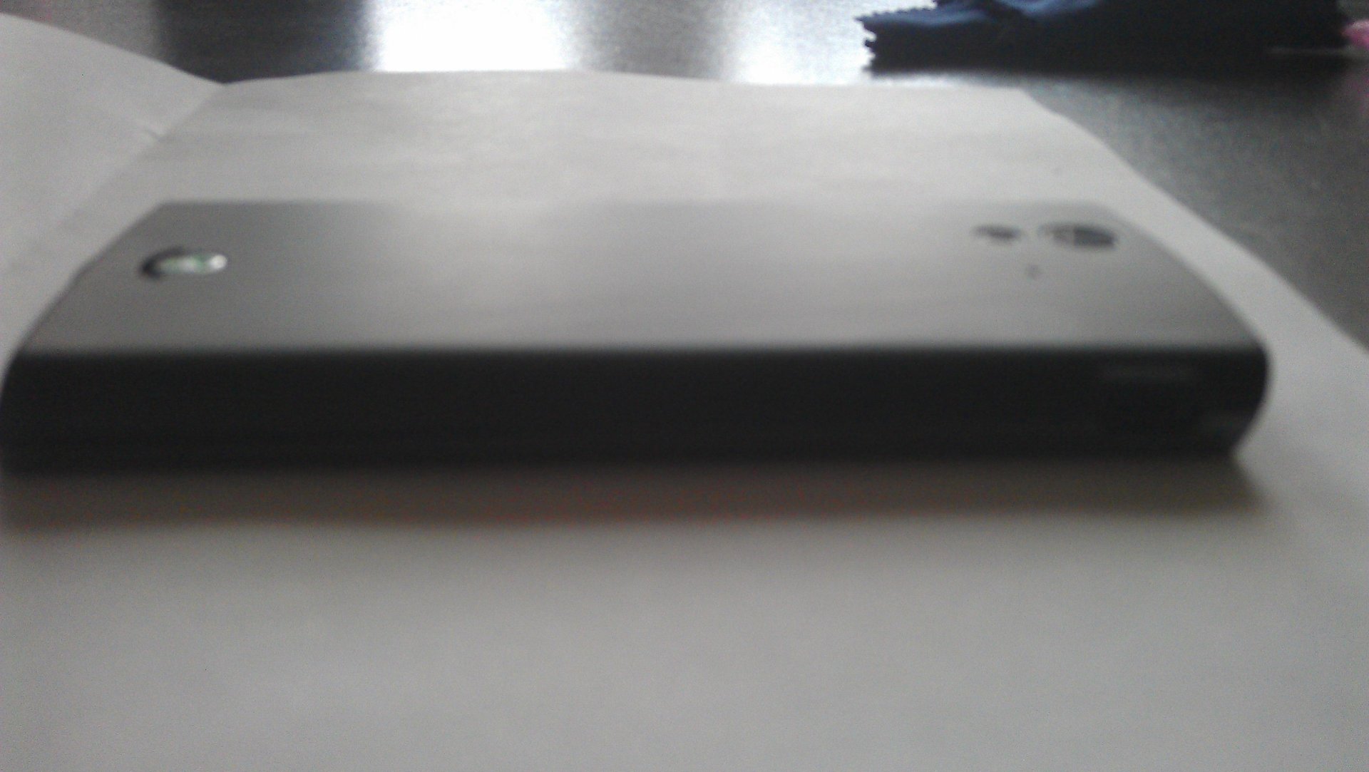

Habs eben wieder bekommen,unrepariert und gleich zum Händler weitergeschickt mal schaun was der macht. Hab alles noch mal geprüft nichts am Display zu sehen,Fotos mach ich noch rein.

Die Bilder schaut mal

was sollen uns die bilder sagen?
Leg mal ein haarlineal oder ne wasserwage oder irgendetwas ebenes (glassscheibe, stück neues laminat) drauf. solltest du dann nen luftspalt sehen, hat dein phone ne delle.
abgesehen davon dass alle bilder total unscharf sind!!! da erkennt man grade mal dass es ein handy ist...
hat deine kamera keinen macro oder nen vernünftigen autofocus???
