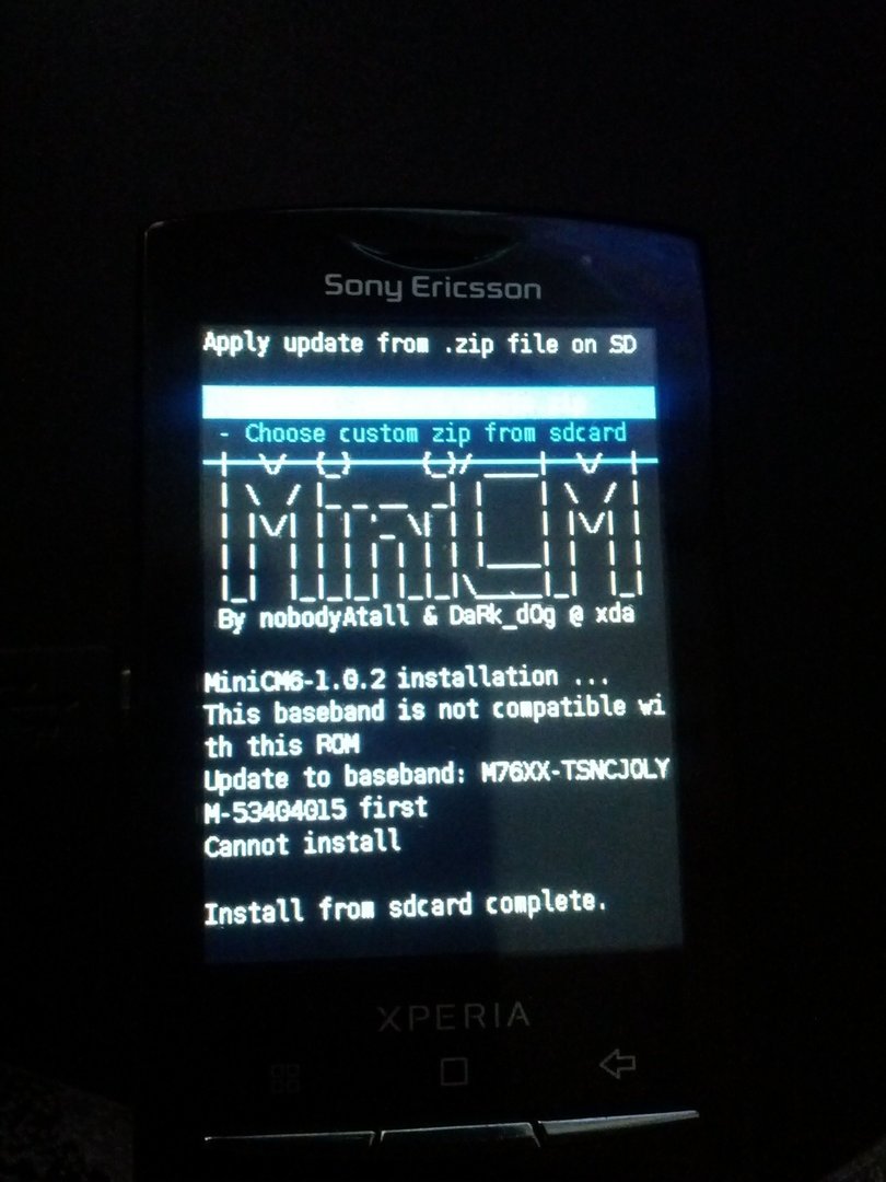

Problem Xperia X10 MINI PRO kann nicht auf 2.2 updaten - falsche Baseband

Das Handy ist unlocked - debranded nur leider kann ich keine höhere Version als 2.0.A.0.504 installieren.
Das Handy bricht dann sofort. Deshalb stirbt es jetzt auch ständig im SEUS weil durch das debranden jetzt ja eine höhere Version von Sony vorgeschlagen wird.
Es kommt sofort ein Fehler (bei SEUS bei ca. 10% - bei WOTAN bei ca. 30%) wenn man eine höhere Version installieren will.
Keine Ahnung warum. Ich glaube aber das wird an diesem Gerät liegen.
Habe nichts vergleichbares im Internet gefunden. Ein KOllege von mir der ebenfalls das Mini Pro hat kann sich das auch nicht erklären. Bei im ist das ganz einfach gegangen.
Es sind ja auch nicht viele Dinge zu tun ..... jedenfalls ist es nicht möglich.
Somit kann ich den CM vergessen da er ihn nicht installieren lässt weil ich das Update zuvor nicht durchführen kann.

build prop ändern
an 3 stellen ändern
x10 mini 1238-0549
x10 mini pro 1238-8536
Root-Explorer -> system (letzter Eintrag ganz untern) öffnen -> die "Mount R/W" -Taste
in der oberen rechten Ecke drücken (Taste wechselt auf "Mount R/O") ->
die "bulid.prop" -Datei länger drücken-> Untermenü öffnet sich -> im Text-Editor !!! öffnen (runter scrollen zu "Open in Text Editor") auswählen.
Ersetzt die Zahlen (1236-0516 Beispiel X10 mini) an den 3 Stellen in 1238-0549 für das X10 mini.
Für das X10 mini Pro ändert Ihr z.B. von 1238-7168 in 1238-8536.
Siehe angehängten Screenshot - hier das X10 mini Pro
"Save und Exit" über die Funktionstaste (links) auswählen.
Gerät neu starten und Update mit SEUS oder PC Companion durchführen.
