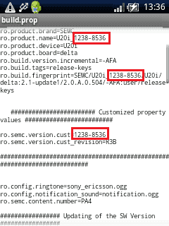

build prop ändern
an 3 stellen ändern
x10 mini 1238-0549
x10 mini pro 1238-8536
Root-Explorer -> system (letzter Eintrag ganz untern) öffnen -> die "Mount R/W" -Taste
in der oberen rechten Ecke drücken (Taste wechselt auf "Mount R/O") ->
die "bulid.prop" -Datei länger drücken-> Untermenü öffnet sich -> im Text-Editor !!! öffnen (runter scrollen zu "Open in Text Editor") auswählen.
Ersetzt die Zahlen (1236-0516 Beispiel X10 mini) an den 3 Stellen in 1238-0549 für das X10 mini.
Für das X10 mini Pro ändert Ihr z.B. von 1238-7168 in 1238-8536.
Siehe angehängten Screenshot - hier das X10 mini Pro
"Save und Exit" über die Funktionstaste (links) auswählen.
Gerät neu starten und Update mit SEUS oder PC Companion durchführen.

wenn dir variante #2 zu kompliziert sit, musst de debranden, damit die neuste FW aufspielen aufspielen kannst, um danach CM zu flashen.
> Root-Explorer????? (was ist das??)
eine APP. ein dateimanager womit man datei im systembereich kopieren, edieren etc kann. findest du im market, kostet aber was.
> "Mount R/W" -Taste = wo finde ich diese? (ist das ein Button im Root-Explorer)?
ja.

adb brauchst du dafür nicht, geht auch direkt am phone, eben mit rootexplorer ;)

Also die Lösung via ROOTEXPLORER dürfte einfacher sein bzw. wenn man keine Vorkenntnisse hat.

ich vermute mal, das du ein gebrandetes gerät hast, und deshalb "nur" die .504 drauf. die provieder müssten jede neue FW extra an ihre gebrandete version anpassen, was nicht immer der fall ist.
nach deiner version gabs noch 2 kleinere updates, die neueste offizielle FW ist die 2.1.1.C.0.0, die dann auch das "richtige" baseband für das von dir gewünschte custom rom besitzt.
du hast zwei möglichkeiten:
1) gerät rooten, dann de-branden, dazu muss man nur eine textdatei ändern. dann normales update über sony ericsson machen

debranden:
es werden in der datei "build.prop" an 3 stellen ein paar zahlen gändert,
dann neu geflasht.

build prop ändern
an 3 stellen ändern
x10 mini 1238-0549
