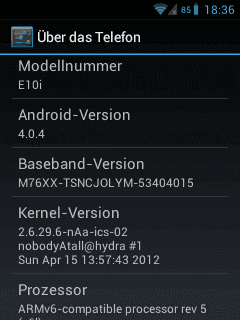

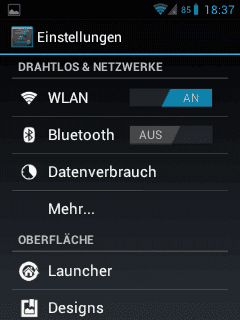

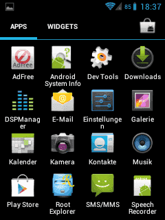

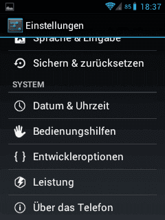

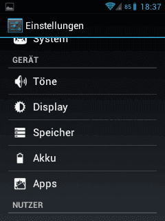

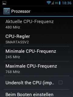

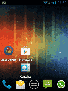

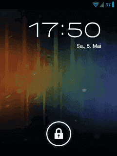

Wie gut funktioniert die Rom? Magst du für mich ein paar screenshots machen?
naja so richtig flüssig läuft es nicht, was will man bei der Hardware aber auch erwarten!
ich geh nun mal zurück aufs CM7 mal sehen ob das flüssiger läuft
