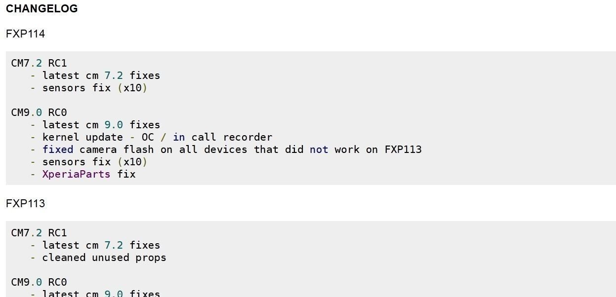

Liest du noch immer kein Changelog? (Seite 1)
Lagesensor-Fix ab FXP 114 - falls es dann auch funktioniert.
