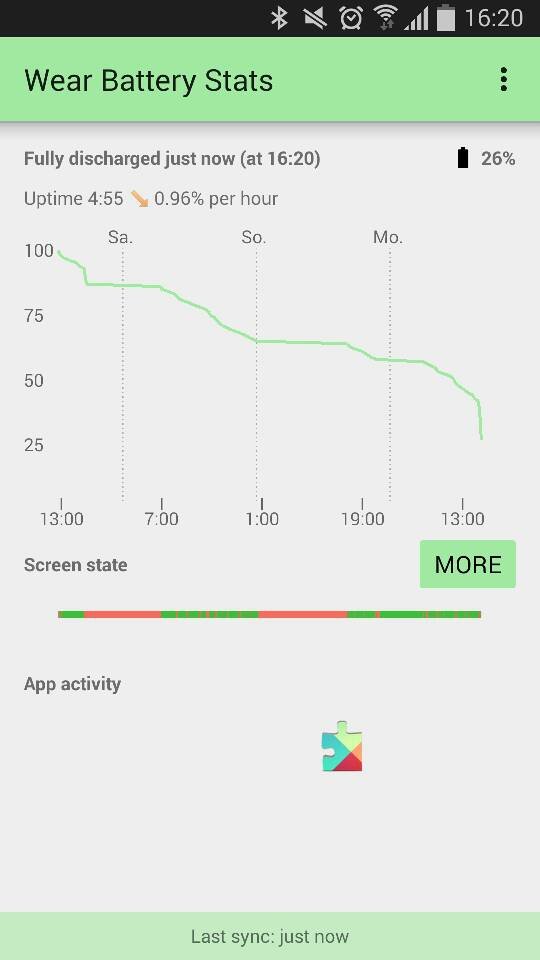

So mittlerweile habe ich die Nase gestrichen voll. Meine Uhr schafft noch nicht mal einen Tag, obwohl ich fast nichts damit gemacht habe. Wenn nicht bald eine Lösung gefunden wird, werde ich mich von Sony verabschieden.

Andere Uhren sind ebenfalls betroffen. Es sieht so aus als ob sich die "Google Play Services" gelegentlich beim Synchronisieren verhaken und den Prozessor auslasten. Jedenfalls sagt mir die "Wear Battery Status" App, dass zum Zeitpunkt des Batteriproblems meist ein "Update" der Google Services stattgefunden hat.
Sony und Google scheinen im Moment das Problem zu haben, nicht zu wissen wer für den Bug nun wirklich verantwortlich ist. Ist halt so wie mit den vielen Köchen und dem Brei...

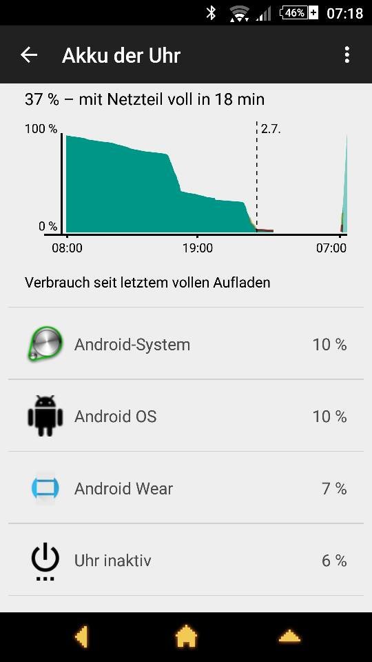

Der Verursacher war, wie so oft, das Update der Google Play Dienste. Ich frage mich ernsthaft wann Google die Problem in den Griff bekommt. :-/

@smart63 wo bekomme ich so eine Übersicht des Akkuverbrauchs der Uhr angezeigt?
Auf dem Handy in der Android Wear App. Dort oben auf die Mutter und dann die verbundene Uhr klicken. Jetzt kommt die Option zum Akkuverbrauch zum Vorschein.
