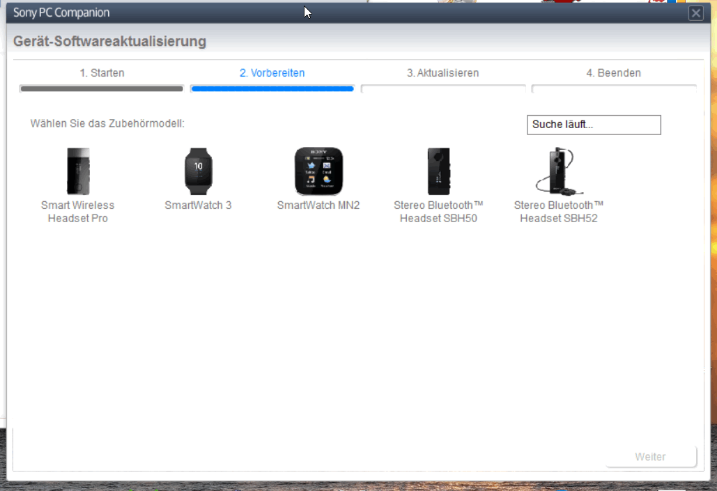

Smartwatch oder Smartwatch 3 auswählen und auf "Weiter" drücken.

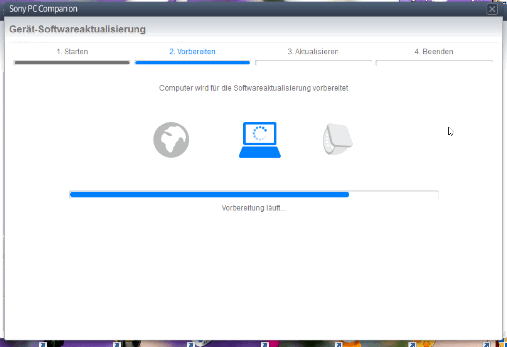

Sony PC Companion: Vorbereitung dauert bei mir schon fast ne Stunde, ist das normal???
Nein ist nicht normal.
Vielleicht auch testen, wenn PC Compoanion läuft, die Uhr einschalten, gedrückt halten bis Insert USB kommt und Kabel einstecken.
Vielleicht wenn die Uhr einmal erkannt wurde, testen ob es dann schneller geht?

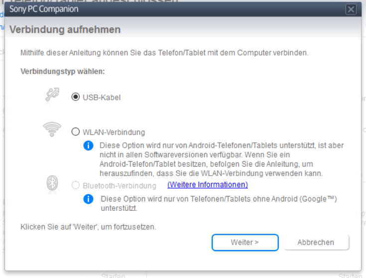

Klicke bitte auch einmal in PC Companion oben links auf Verbindung aufnehmen und teste ob dort USB aktiviert ist?

Solange die Vorbereitung läuft kann ich im Hauptfenster nichts machen

Überprüfe auch PC Companion oben links bei Verbindung aufnehmen, ob USB aktiviert ist.
Siehe 1 Bild.

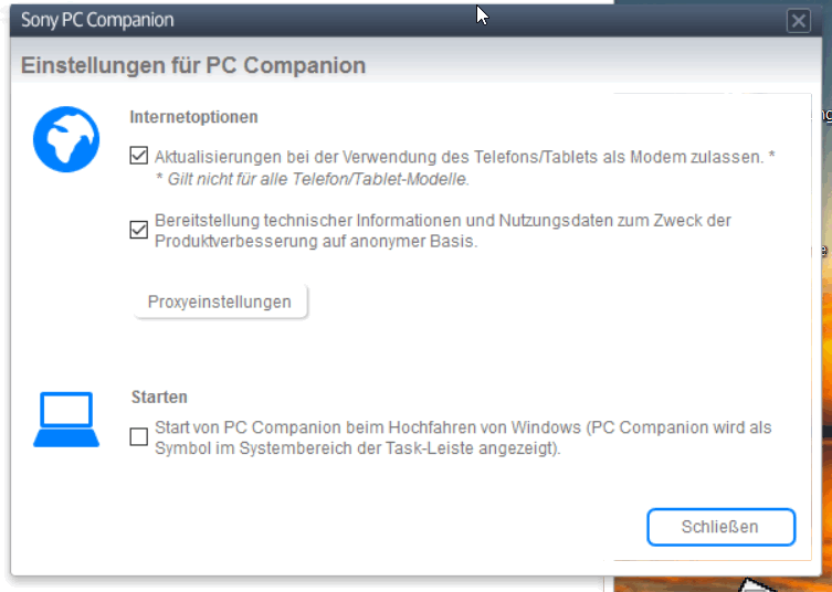

Auch auf Internetverbindung oben Rechts bei Einstellungen für PC Companion:
Siehe Bild 2.

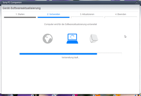

Softwareaktualisierungen bei mir:
Siehe Bild 3.
Und Sony Smartwatch 3 wird oben links angezeigt:
Siehe Bild 4.

Wenn ich den Knopf gedrückt halte, geht zunächst das Display an und dann erscheint das Menü mit den Apps. Nach einiger Zeit startet die Uhr neu, ohne dass insert usb gezeigt wurde.
In Companion habe ich die gleichen Einstellungen, die Vorbereitung rödelt aber ewig, ohne ein Ende zu finden.
Neuinstallation hat auch nix gebracht.
Seltsam?

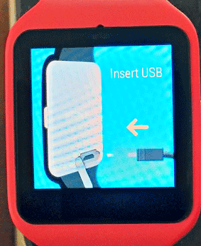

Habe mal einen Screen gemacht:
Bleibst du die ganze Zeit auch auf den Knopf, bis die Meldung kommt?

Hab ich noch nie gesehn.
Oh, ich glaube, Display aus reicht nicht, habs jetzt geschafft mit Uhr komplett aus.
