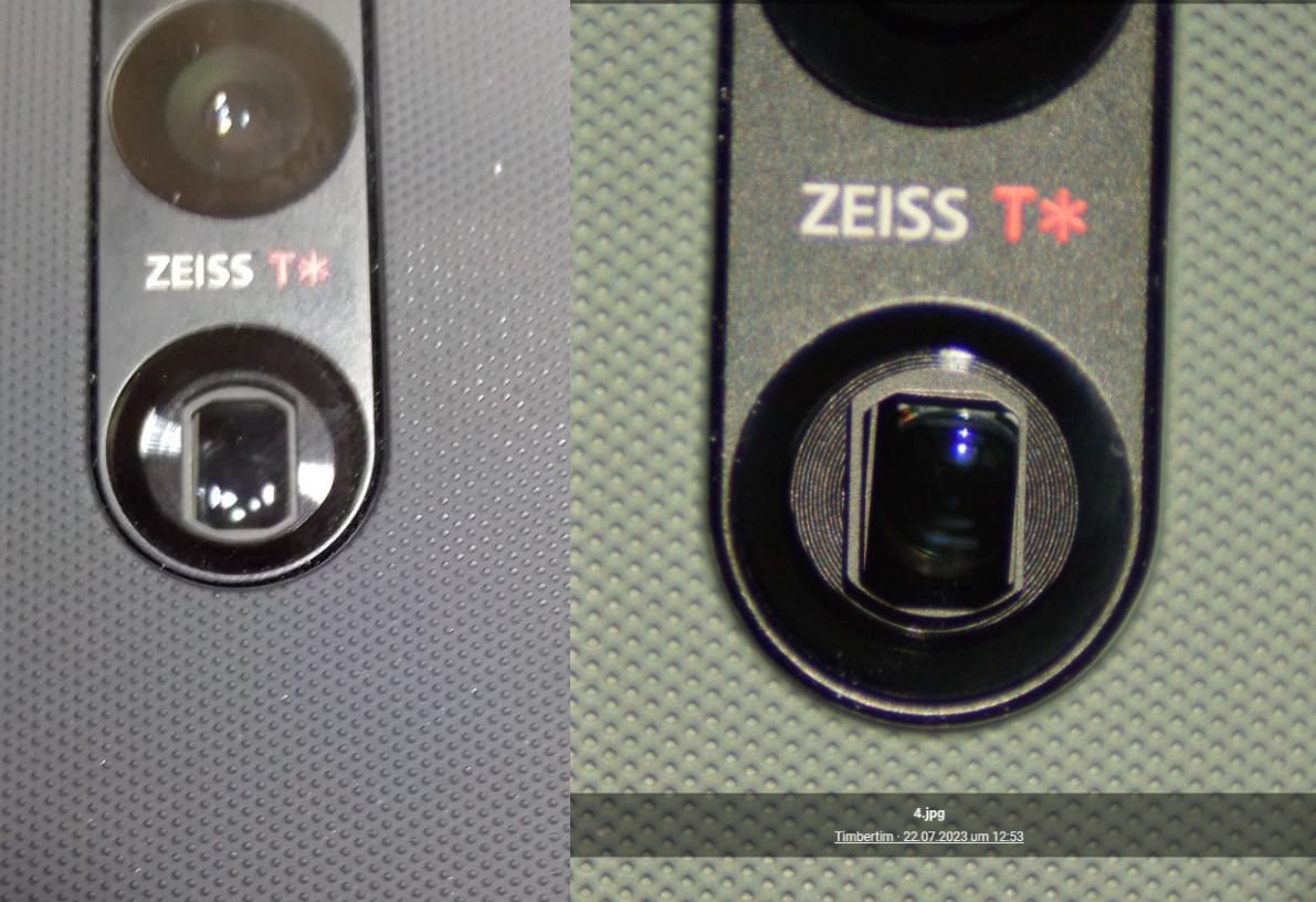

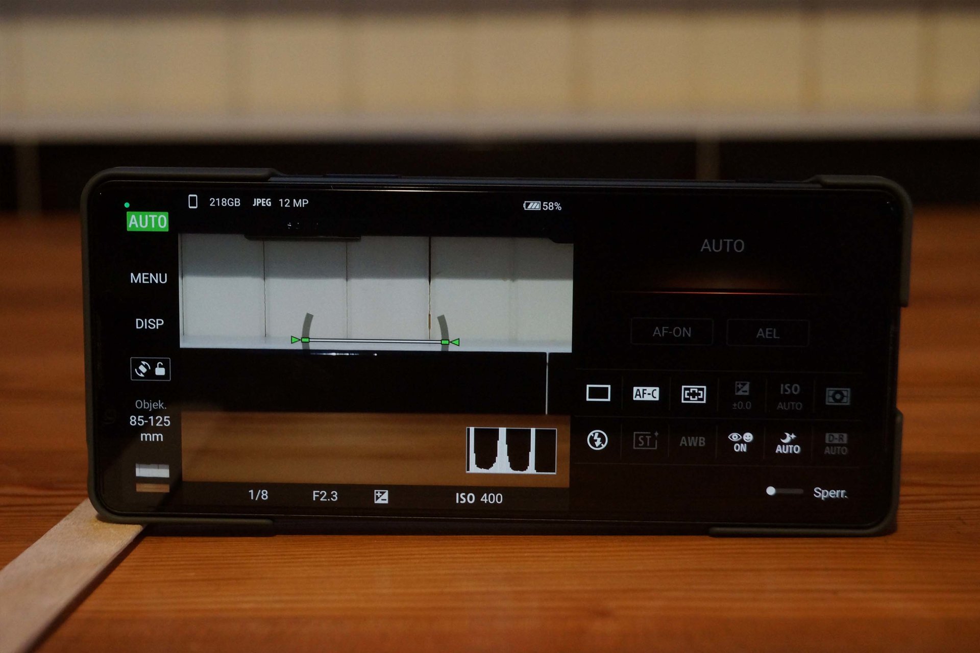

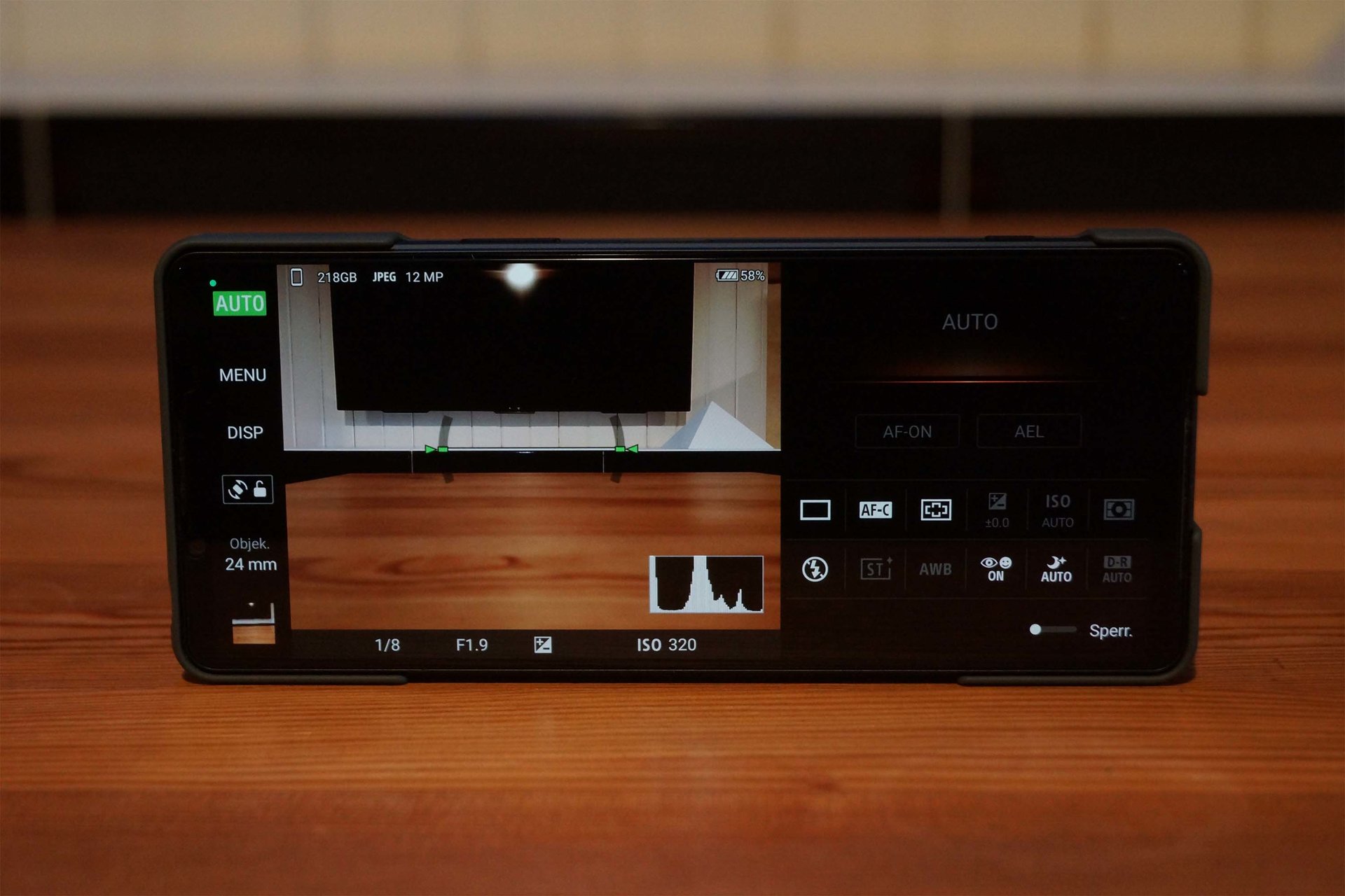

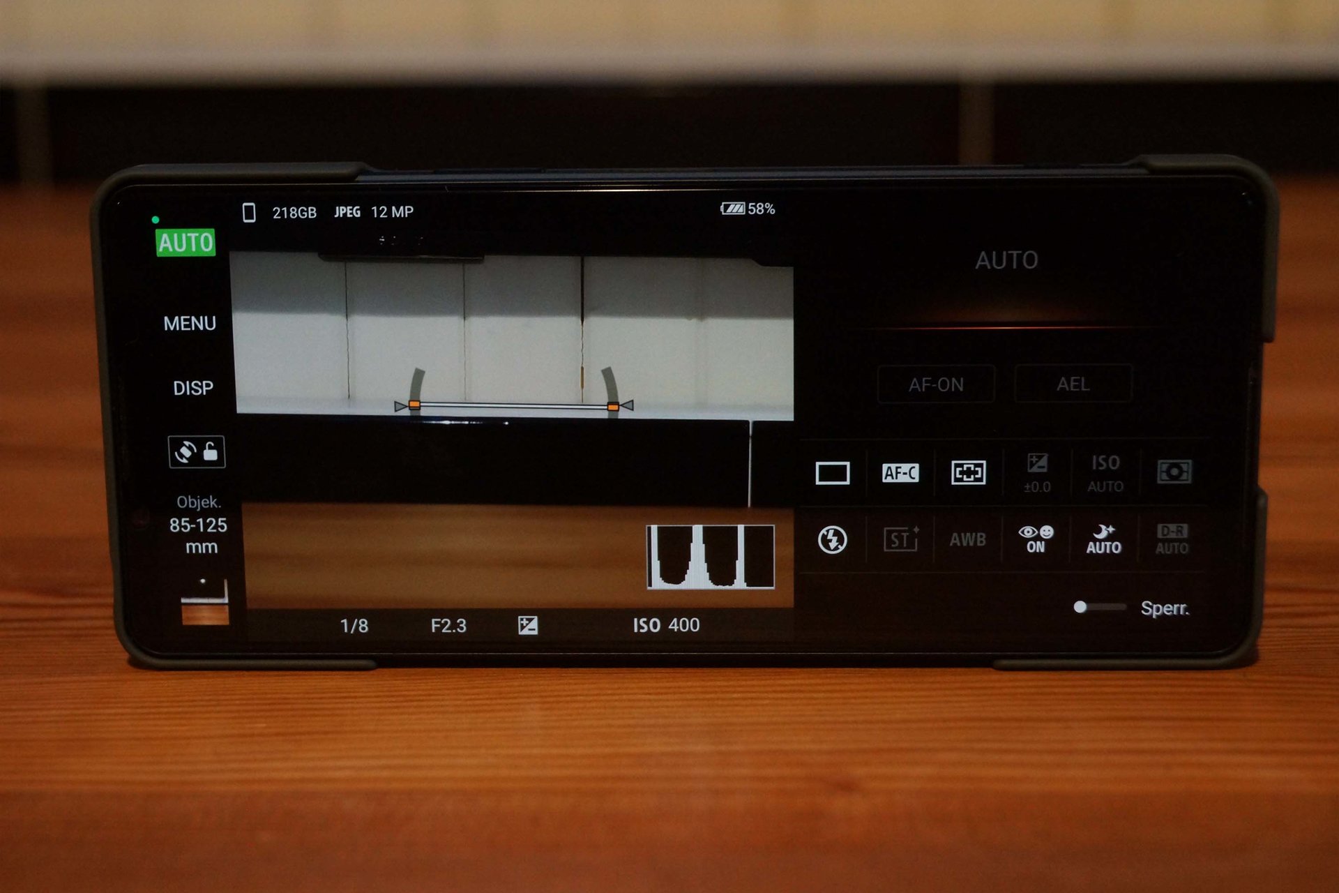

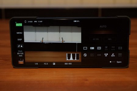

von außen ist zu erkennen, dass die 85 mm - 125 mm Kamera im Vergleich zur äußeren Abdeckung etwas nach rechts gedreht ist.
Das bestätigt sich auch beim nutzen der Photo pro App.
Wenn ich zwischen den Objektiven wechsel, muss ich für das 85 mm - 125 Objektiv das Smartphone etwas drehen, um ein horizontales Bild zu erhalten. Die Wasserwaage in der Kamera spiegelt das Problem wider. Für ein horizontales Bild muss ich die linke Seite ca. 3 mm anheben.
Ich würde gern wissen, ob jemand ähnliche Erfahrungen gemacht hat.

Sieht bei mir tatsächlich ähnlich aus
Reaktionen: Timbertim
Jup habe ich auch, war beim IVer auch schon so.
Wenn du die Kamera öffnest und in den Zoombereich gehst solltest du eigentlich sehen, dass sich die Position der Linse ein wenig ändert. Daher auch das dezente "klacken" in der Kamera.
Das Ding mit der Wasserwage / Leveling hatte ich hier schon mal beschrieben:
Erfahrungen und erste Eindrücke mit dem Xperia 1 V
Da findest auch nochmal ein paar Infos bzw. nen Video wie sich das auswirken kann.
Ist bei mir auch etwas schief, aber nicht so stark wie bei dir.
@Timbertim das ist bei deinem Xperia schon heftig. Würde da mal reklamieren.

Das sieht schon arg schief aus, die Level-Kalibrierung würde da wahrscheinlich auch keine Abhilfe schaffen oder? Eventuell mal ausprobieren vielleicht wird da ja mehr wie nur die Wasserwaage kalibriert?

Ich würde es reklamieren.
Die große Frage ist doch: Hat man eine Einschränkung dadurch?
Wie @Philipp2k schrieb wäre die erste Möglicht mal zu schauen was nach der Kalibrierung passiert.
Zumindest die Ansicht der Wasserwage sollte passen.
Dann kommt doch das Thema, ob die Aufnahme wirklich gedreht ist. Oder ob man z.B. ne Vignette hat.
Sollte das alles nicht der Fall sein kann das mit dem "Tausch" oder Reparatur im Rahmen der Garantie villeicht ein wenig harkelig werden...
Aber klar - wenn es stört ist der einfachste Weg Garantie oder Rücktritt vom Kauf.
Reaktionen: Philipp2k und Whoosename
Wie kann man eine Kalibrierung durchführen?
Reaktionen: Whoosename
@8848
Im Menü der PhotoPro App (In allen Modi ausser "Basic") - Setup - Levelkalibrierung.
Reaktionen: Whoosename und 8848
Danke, hatte ich nicht gefunden. Eine minimale Abweichung bleibt trotzdem. Damit kann ich aber leben.
PS: Die gleiche minimale Abweichung habe ich gerade auf dem 1 IV entdeckt. Hat mich aber ein Jahr lang absolut nicht gestört.
Mit der Levelkalibrierung kann ich keinen Unterschied feststellen. Hatte vorher und nachher das gleiche Bild. Es wurde nur die Wasserwaage kalibriert.
Im Alltag hat man dadurch wahrscheinlich keine Einschränkungen. Beim fotografieren aus der Hand kann man die Ungenauigkeit einfach ausgleichen.Wenn es ein Einzelfall wäre, hätte ich aber lieber ein Gerät mit einer geraden Kamera.

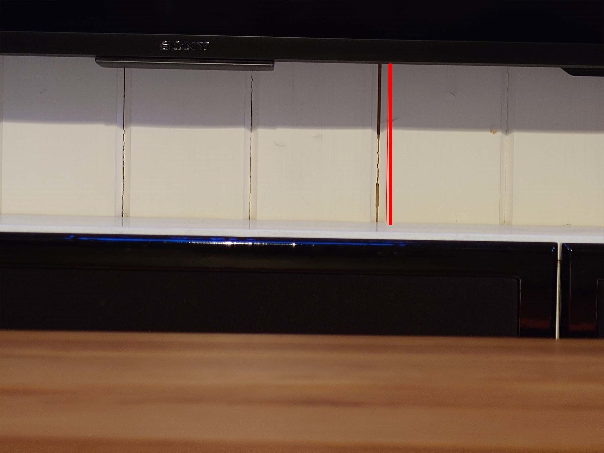

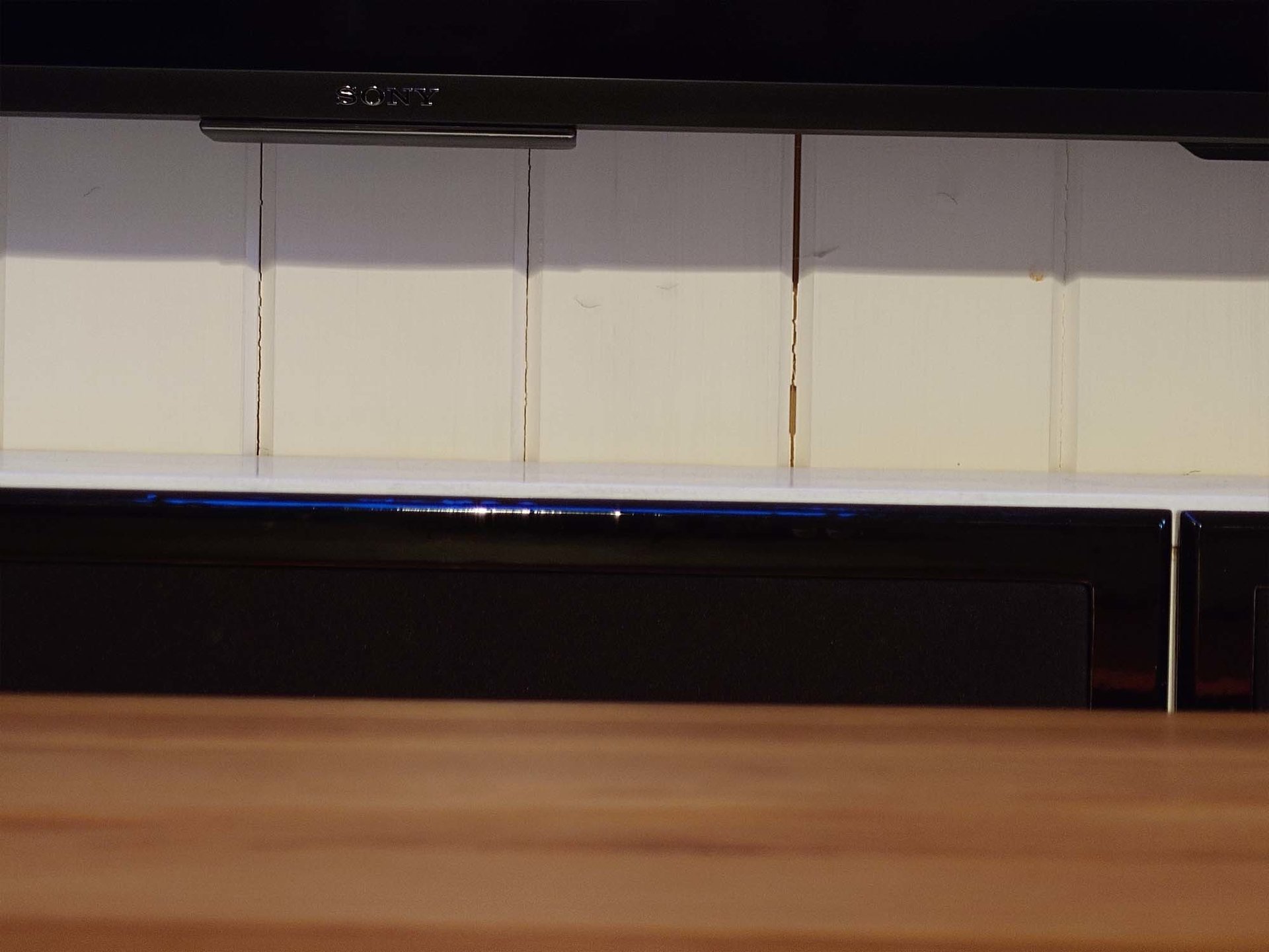

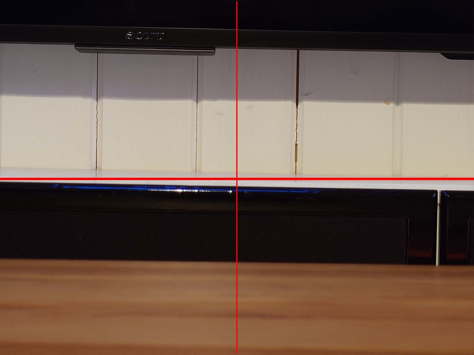

Hier sind nochmal zwei Bilder, eins mit 24 mm und das andere mit 85 mm fotografiert und es sind eindeutig auch die horizontalen Linien gedreht. Die Position vom Xperia ist bei beiden dieselbe.
Das ist - so mein Verständniss, auch sinn und zweck der Kalibrierung.
Nach ausrichten in der Horizontalen werden über alle drei Linsen hinweg "Waage" angezeigt. Die Ausrichtung der Linse hier anzupassen wäre wohl eher ne Verschlimmbesserung. Horizontal ist da ja ein wenig.... flexibel 😆. Die Level-Anzeige hat an sich ja auch ein wenig Toleranz.

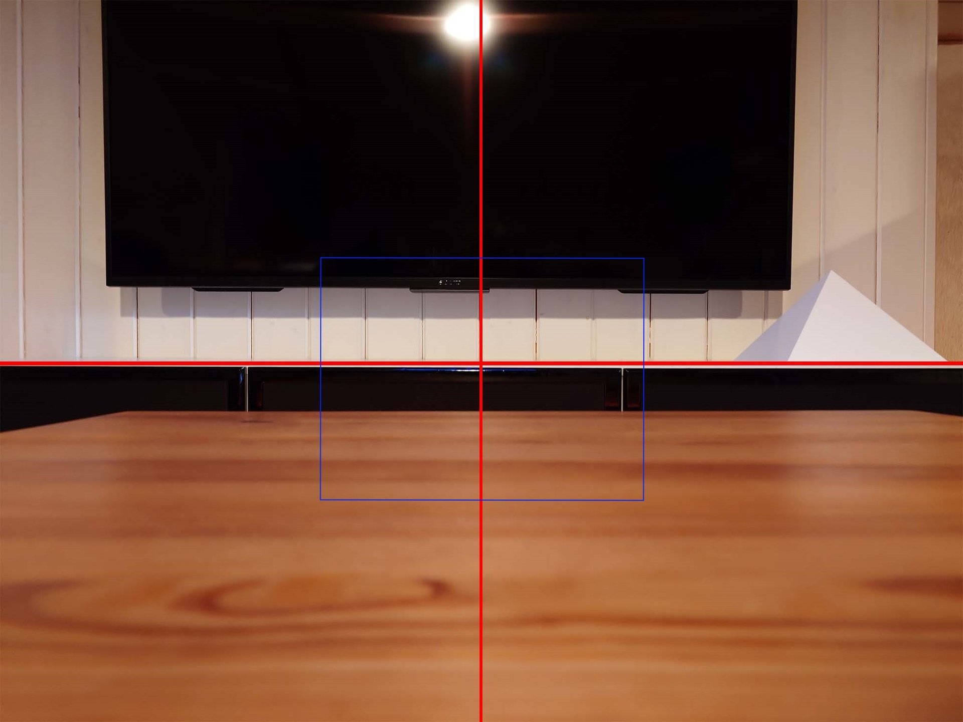

Was das "Verdreht" sein des Moduls angeht vielleicht mal noch zwei Anmerkungen nach dem ich die Bilder dann auch mal in groß anschauen konnte.
Fangen wir mal mit dem 24mm Bild an:
Einmal in Rot ein "Fadenkreuz" das den Mittelpunkt darstellen soll, dazu in blau einmal angedeutet der ungefähre Ausschnitt für das Bild aus dem Zoom.
1. MmN sieht es so aus, als wenn das Handy nicht "Senkrecht" zur Wand steht. Dadurch entsteht an der stelle schon ein Versatz in der Horizontalen bei 24 mm. Man sehe hierfür den Fliesenspiegel (mal davon ab wie gerade der dann auch wirklich ist 😄) Ich gehe mal davon aus wir nehmen den aber als "in Waage" an.
2. Die Senkrechten passen in der Mitte. Wenn man ins Bild zoomt sieht man die Senkrechte parallel zur Fuge im Panel (unterhalg des TVs)
Dann hier einmal das Bild aus dem Zoom mit "Kreuz":
1. Der Mittelpunkt ist ein andere. Das ist zu erwarten Aufgrund der Anordnung der Linsen
2. Der Effekt wird durch das vorher angesprochene "nicht-sekrecht-zur-Wand-stehen" verstärkt
3. Aufgrund des Bildausschnitts (optischer Zoom vs dig.Zoom) wird der Effekt deutlicher - wir sind ja auch näher dran
4. Horizontalen eigenen sich daher für die Betrachtung wie stark ein Versatz ist nicht unbedingt.
Anders sieht es bei den Senkrechten aus. Diese - sofern man jetzt den Faktor der Perspektive mal links liegen lässt - sind gleichbleibend unabhängig vom Betrachtungswinkel.

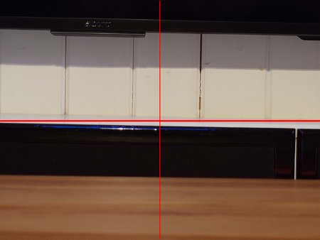

Schauen wir uns dann hier mal das Zoom bild an. Nachfolgend der breite Strich der Senkrecht im Bild steht. Der Dünne strich ist angelehnt an eine der Fugen (bitte runterladen und zoomen 🤪)
Wenn ich mir jetzt anschaue was wir alles "an Spiel" bei dem Aufbau haben, würde ich das als "gut" bewerten.
Ja, natürlich ist das "schief". Aber zumindest teilweise ist das mMn recht natürlich und der Situation geschuldet. Wie oben gesagt: Die Levelanzeige an sich hat schon ein gewisses Spiel - was Sie schon haben muss - sonst kriegt man das aus der Hand ja nie hin
Und wie schon gesagt, ist mir das beim 1 IV ein Jahr lang nicht aufgefallen. Wird mich beim 1 V auch nicht stören.
Reaktionen: Hudrator

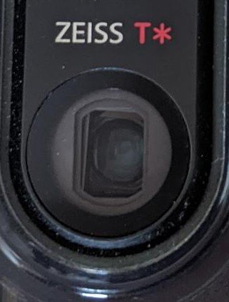

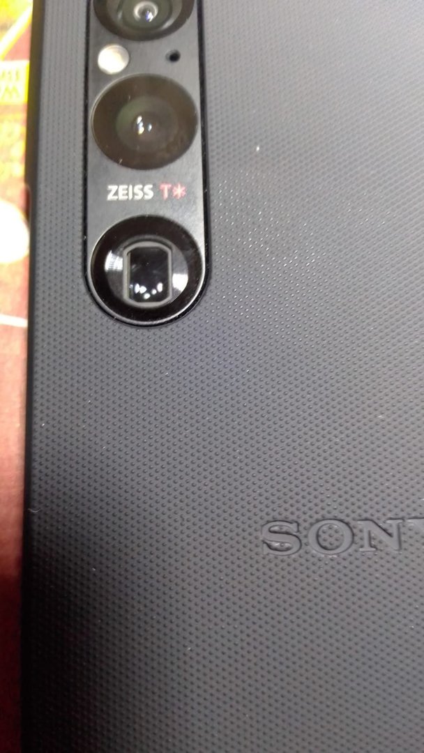

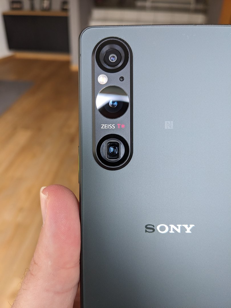

Hallo liebes Forum,
Könnte Mal jemand hier zum Vergleich in Foto der unteren Linse vom Xperia 1V schicken?
Meine sieht verschoben aus, siehe Foto.
An der linken Seite sieht es so aus als ob da eine Art Blende nicht gerade wäre.
Kann das jemand bei sich bestätigen?
Beste Grüße,
Chedra
Schon gesehen hier ?
... zu langsam...😁
Hatte ich nicht gesehen, nein. Danke
