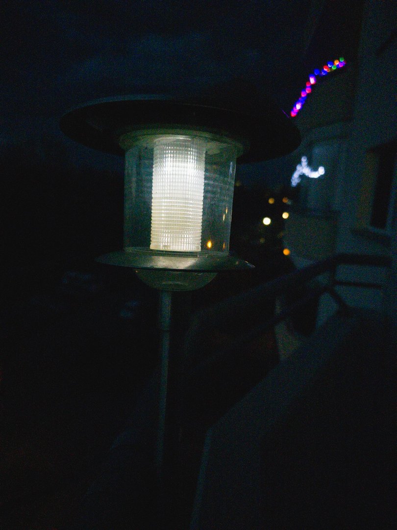

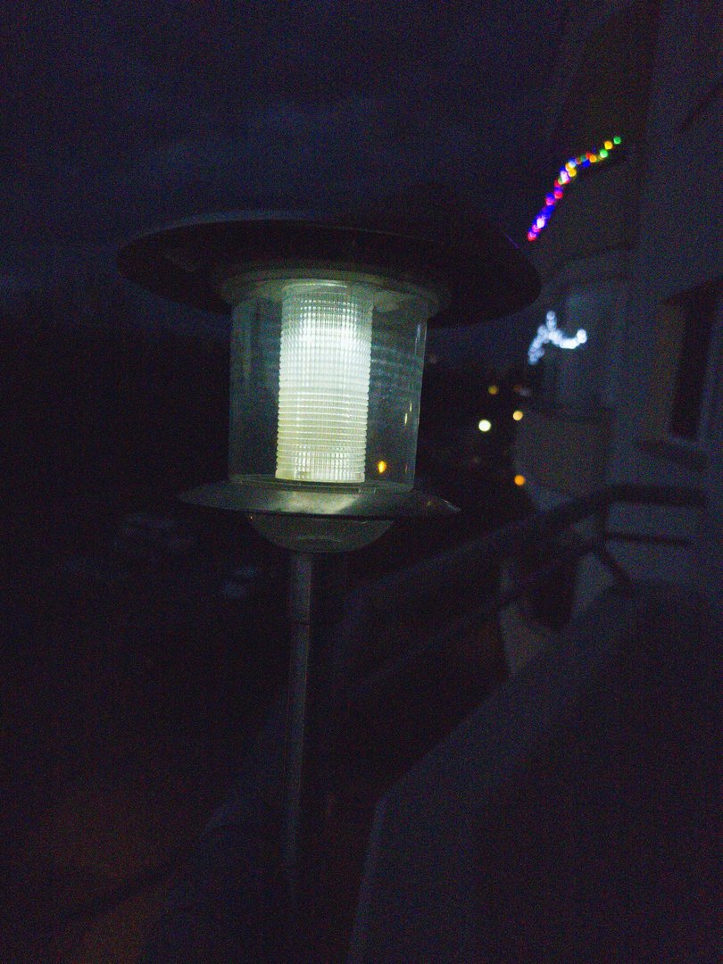

Hier mal 2 verkleinerte zum raten welches was ist. ISO3200 1/500stel. Unterschiedlicher Farbgebung hat mit dem Binningprozess zu tun.
Reaktionen: Hudrator
Das erste Bild ist etwas heller und rauscht dafür aber auch deutlich unangenehmer.
Ich bevorzuge das zweite. Bin auf die Auflösung gespannt.
Wahrscheinlich weil durch das Rauschen in höher Auflösung mehr hellere Pixel ins Bild gekommen sind, das Histogram ist entsprechend auch ein Stück weiter rechts.
Das rechte Bild ist das mit Pixelbinning. Aber was Samsung hier gerade als DNG vermarktet ist auch sehr fragwürdig.
Aber ich denke es lohnt sich immer mal zu vergleichen was die eigene Hardware macht (wenn es die Möglichkeit gibt). Ich persönlich tendiere aber eher zum feineren Rauschen.
