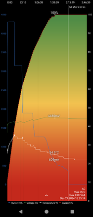

Die obigen Charts zeigen rechnerisch nie mehr als 21 Watt.
Und es wurde gesagt, dass die App direkt am Akku misst.

@elke222 Ich habe die App Charge Monitor verwendet. Für kurze Momentaufnahmen gefällt mir auch die App Battery Charge Monitor ganz gut. Beide Apps können die Laderate in einem Zeitverlauf darstellen womit man meiner Meinung nach eine viel bessere Ablesbarkeit erhält als bei einer reinen textbasierten Anzeige.
Direkt am Ausgang eines Ladegerät habe ich auch schon mal gemessen. Wenn ich es noch richtig im Kopf habe erreicht man dort maximal 27 Watt. Im Verhältnis zu den am Akku gemessenen 21 Watt ergibt dass einen realistischen Wirkungsgrad von 80% bei der Ladelektronik im Gerät.

Habe nun nach 1-2 "Vollladungen" diesen Chart (Xperia 1 III):
Im Vergleich zu deinem hier gezeigten Chart scheint es bei mir so zu sein, dass trotz orig. Sony-30W-Schnellladegerät nur bis etwa 40% Akkuladung mit etwa 4800 mA bei etwa 4400 m (= ca. 21 W) geladen wird. Wenn man, wie du sagtest, am Ausgang des Ladegerätes dann etwa 28 W annimmt, könnte man hier folgern, dass dieses Smartphone mit max. Ladeleistung nur die ersten 40% lädt. Dies könnte aber auch von Sony intern so beabsichtigt sein, wegen Akkuschutz.
Der Anstieg der % Akkuladung (capacity; rot) folgt ja wirklich recht schön einer gewissen Exponentialkurve, was auch bzgl. der Akkuschonung beabsichtigt sein könnte und von der Ladeelektronik so gewollt ist.

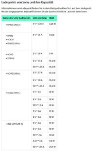

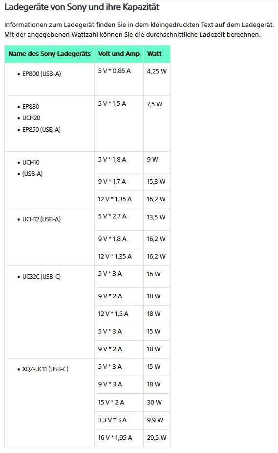

Habe bei Sony folgendes gefunden:
Nun zeigen unsere Charts immer so etwa 4200 mV bis 4400 mV Ladespannung an.
Ich habe das letzte Ladegerät aus der obigen Liste und frage mich (als Nichtelektriker) nun, warum dort die anderen Spannungen (9V, 5V, 3,3V, 16V) angegeben sind (ebenfalls auf dem Ladegerät aufgedruckt!), wenn diese doch nie zum Einsatz kommen?
Oder sind die auch für andere Einsatzzwecke außer EU-Xperia-Modelle gedacht bzw. andere zu ladende Geräte allgemein?
Es ist normal dass Akkus nicht über den gesamten Ladebereich mit der "vollen" Leistung geladen werden. Pauschal kann man sagen dass die Laderate mit steigender Füllung des Akku immer stärker zurück geht.
Wie ich schon erwähnt habe ist im Smartphone ein Laderegler verbaut der aus der vom Netzteil kommenden Spannung eine für den Akku verdauliche Spannung macht. Diese Umwandlung der Spannung geht natürlich nicht ohne Wärmeverluste. So ein Laderegler hat schätzungsweise einen Wirkungsgrad von 80 bis 90%. Entsprechend kannst du bei 21 Watt durchaus noch etwas ontop rechnen für den Wert den das Netzteil dann gerade ausgibt.
Wie gerade schon geschrieben gibt es beim Laden eines Smartphones zwei relevante Spannungen.
Einmal die Spannung die am Akku anliegt. Die ist durch die Bauart des Akku quasi vorgegeben und dann gibt es noch die Spannung die das Netzteil ausgibt und entsprechend am Eingang des Ladecontroller im Smartphone ankommt.
Bei der Ladespannung die vom Netzteil ausgegeben wird nutzt man eine höhere Spannung um bei geringerem Strom die gleiche Leistung übertragen zu können. Dadurch verringert man den Einfluss von Widerständen in Leitung und Kontakten. Das ist quasi das gleiche Prinzip warum die Oberleitungen des Stromnetz viele Tausend Volt haben - einfach besser um Distanzen und große Leistungen zu überbrücken.
Welche Spannung ein Smartphone dann vom Netzteil verlangt hängt von der Auslegung des Smartphone durch den Hersteller ab. Da gibt es ganz unterschiedliche Ansätze weshalb viele Netzteile einfach so viele Optionen wie möglich abdecken.
