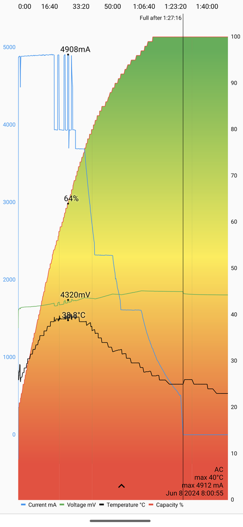

Dass bei knapp 80% nicht mehr viel Leistung am Akku anliegt ist normal. Ich schaue Mal dass ich morgen früh eine komplette Ladekurve aufnehme.

Sieht so aus als würde man bis knapp 70% mit der maximalen Leistung laden können, wenn denn dann die Temperatur des Akku nicht zu hoch wäre.

@Christian1297 Ist das durchgängig ca. 30 Watt? Bin zu doof das zu lesen :1f624:
Heißt: Bei 64% wurde mit 4,9A und 4,32V geladen. Also 21W. In dieser Phase aber stark pendelnd, vmtl der Temperatur wegen.
Bei höherem Stand hilft ein gedachtes Lineal, um die zu diesem Zeitpunkt aufgetretenen Werte abzulesen.

Es ging mir um die Interpretation obiger Kurve. Die für den gesamten Ladeverlauf die Werte enthält. Beispielsweise ~2,6A und ~4,35V bei 80%.
Misst man selbst, wird's einfacher, weil das Programm das mit dem verschiebbaren Lineal erleichtert.
Zirka 21 Watt in Spitze. Ab 70% wird's dann weniger. Allerdings misst man mit so einer App quasi direkt am Akku. Der Wert ist also exklusiv der Verluste im Kabel, am Stecker und am wichtigsten der internen Ladeelektronik. Direkt am Ausgang des Netzteil werden das mit Sicherheit 25 Watt seien.

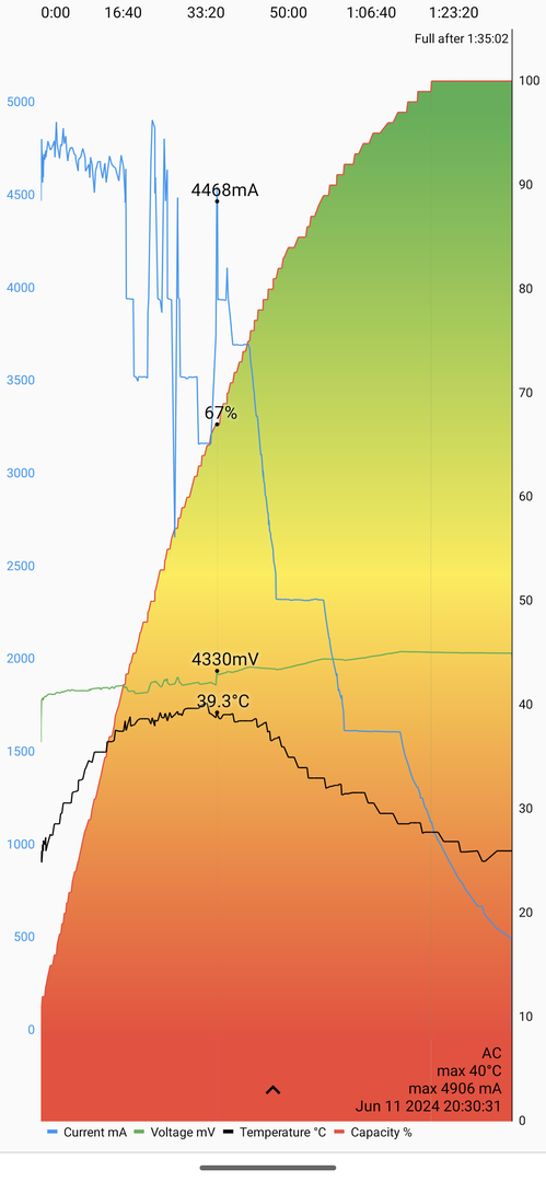

Habe jetzt auch nochmal eine Messung ohne PPS gemacht - macht bei der Ladezeit keinen Unterschied. Man kann das Xperia also quasi mit fast jedem USB-PD Netzteil Schnellladen.
