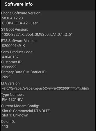

Um im Service Menü nachsehen, welche Firmware auf dem Gerät ist, folgenden Code im Wählprogramm wählen: *#*#7378423#*#*
Wenn eine Congstar-SIM (Carrier ID 2092 wie Telekom) im Gerät ist:

Für die Firmware Version kann man aber auch einfach die Statusleiste herunterziehen oder in der Support Abteilung in den Einstellungen schauen.
@AssassinNr1 Wo findest du da die Firmware Customisation? Die Versionsnummer siehst du zwar, aber nicht die Region.
@skycamefalling
Da hast du Recht, ging nur von der Versionsnummer aus.

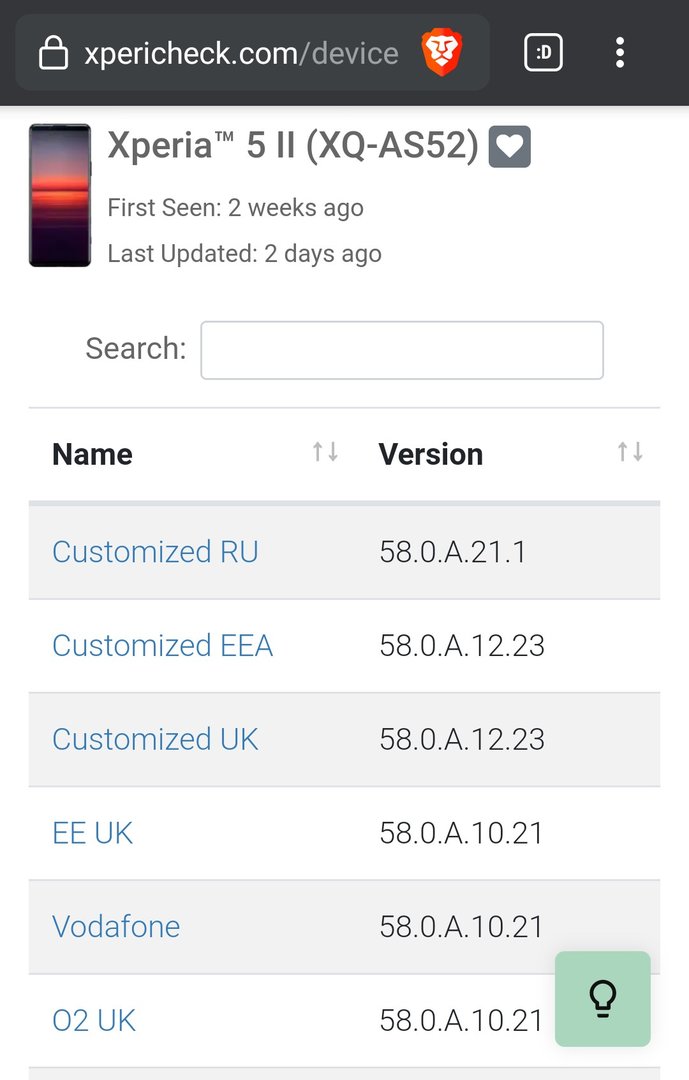

Die EU Firmware hat die Version 58.0.A.12.23 während die Vodafone Firmware die Version 58.0.A.10.21 hat.
Daher kann es schon sein, dass die Vodafone Geräte eine Firmware später bekommen oder?
