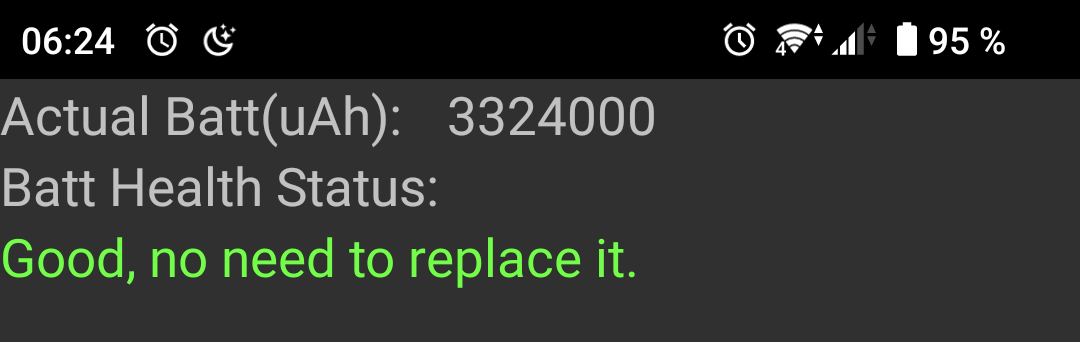

Bei mir aktuell 3373000.
Ich habe die Batteriepflege von Anfang an aktiviert und lade daher für gewöhnlich nur bis 80% und dann ca. einmal im Monat auf 100%.
Reaktionen: Starsky.OC
Batteriepflege ist bei mir auch seit Beginn eingeschaltet, habe über einen längeren Zeitraum auch nur bis 80% geladen.
Ganz werde ich aus der Messung nicht schlau:
Die Kapazität steigt plötzlich wieder?!
Mittlerweile bin ich noch immer mit dem gleichen Akku unterwegs und habe mittlerweile wieder eine Kapazität von 3330000 lt. Battery Health Check im Servicemenü. Das tingelt immer wieder herauf und herunter, nachdem ich aber auch mit dieser Restkapazität ein bis zwei Tage auskomme, halte ich erst einmal die Füße still.
Beobachtet ihr regelmäßig die Restkapazität eures Akkus?
Ich habe nun den Akku tauschen lassen, die Kapazität ist aber nach drei Ladezyklen immer noch die geringe wie vor dem Tausch. Gibt es eine Möglichkeit, die Statistik zu resetten?
Hat hier von euch schon einmal den Akku bei seinem Xperia tauschen lassen/getauscht und wie hat sich dann bei euch die Battery Health Statistik verhalten?
