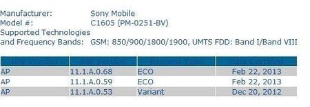

Was ist den das für eine Firmware?
Offiziell sind ja nur diese:
Welcome to PTCRB

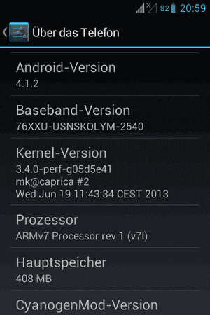

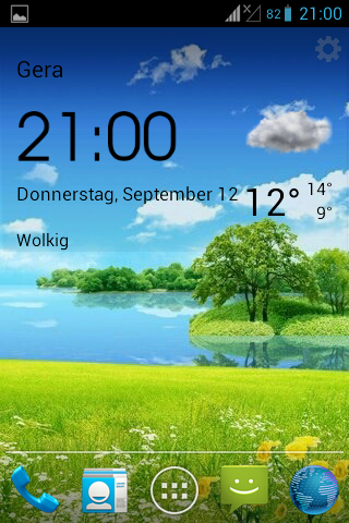

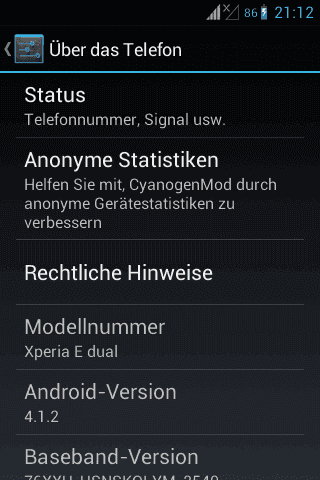

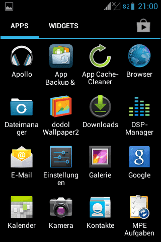

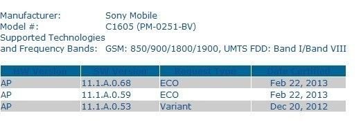

Welcome to PTCRB
Ist schon jemandem aufgefallen, dass die von Patrick37 vorgenannte Webseite - zumindest was das E Dual angeht - nicht aktuell ist? Dort ist die Version 11.3.A.2.1 noch gar nicht verzeichnet. Obwohl es sie ja nun schon einige Monate zur Verfügung steht. Screenshot aktuell von gerade eben.
Gruss
EnGUm0AV829gVs2wewaj4ca1rQObwDBdqQNbBtH8Cq+XCkaVEtCj9koA1ZA9v2AayaD0iLbEmjDQAAAAAF2gAAAEACbQAAACCBNgAAAJBAGwAAAEigDQAAACTQBgAAABJoAwAAAAm0AQAAgATaAAAAQAJtAAAAIIE2AAAAkEAbAAAASKANAAAAJNAGAAAAEmgDAAAACbQBAACABNoAAABA8n+e3KnEJd8jcwAAAABJRU5ErkJggg==
Die Seite muss aktuell sein den die PTCRB muss jede Firmware zuerst verifizieren und prüfen bevor sie auf den Markt gelassen werden kann.
Denn wenn das was du sagst stimmen würde, würde Sony eine Straftat begehen und das ist wohl eher nicht so :)
Wie auch immer, die Seite kann nicht aktuell, wenn dort die Version 11.3.A.2.1 fehlt. Ich habe diese Version, wie viele andere Nutzer eines E dual auch, auf meinem Phone. Und ich habe sie direkt über SUS bekommen !!!!!
Für mich heißt das ganz einfach, dass PTCRB diese Version zwar wohl sicherlich kennt, aber einfach nur nicht diesem Phone zugeordnet hat. :glare:
