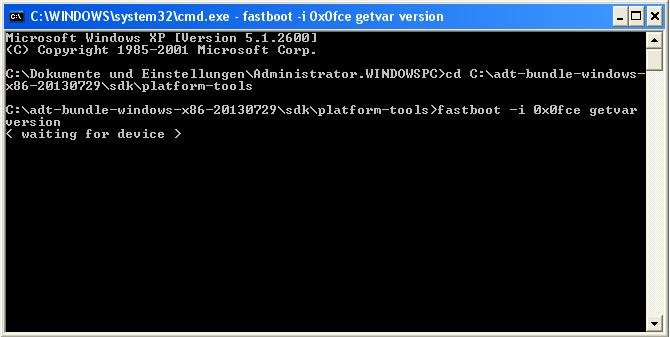

Soweit bis hier war alles gut. Habe jetzt "fastboot -i 0x0fce getvar version" eingetippt und ... nichts passiert. Es steht nur die Meldung da: "Waiting for device" und das schon seit einigen Minuten. Das Phone ist aber wie du beschrieben hast angesteckt und die blaue LED leuchtet.
Was nun? Kann ich das Phone jetzt einfach so gefahrlos abziehen?

Ja das kannst du.
In diesem Fall stimmt irgendwas mit der Verbindung nicht bzw. die Treiber sind nicht richtig installiert.
Kontrolliere sie nochmals vom Punkt 5 und schliesse es dann erneut so an wie bei Punkt 7 an. Führe auch Punkt 8 aus, anstatt jetzt aber den Befehl vom Punkt 9 auszuführen gibst du folgenden Befehl ein: fastboot devices

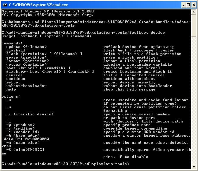

Da hat sich ein kleiner aber feiner Fehler bei deiner Eingabe eingeschlichen:
Es heisst fastboot devices und nicht fastboot device_ :)

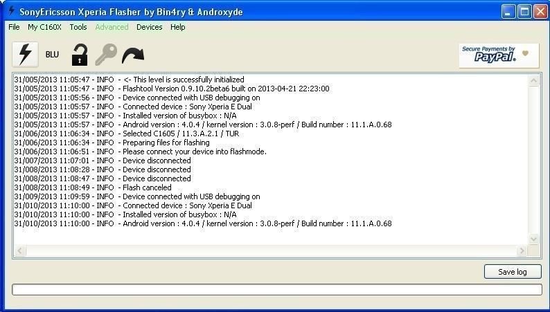

Bin ich gerade dabei zu versuchen. Klappt nur nicht richtig. Habe die Firmware in das entsprechende Verzeichnis kopiert, Flashtool (von hier: http://forum.xda-developers.com/showthread.php?t=2305035) gestartet, Firmware angeklickt und "Flash" gedrückt. Wenn ich dazu aufgefordert werde, den Zurück-Button zu betätigen und das USB-Kabel zu stecken, passiert leider nichts. Die grüne Leuchtdiode geht an, es erscheint der SONY Schriftzug und das Ladesymbol. Ebenso verhält es sich mit dem Schließen des Bootloaders. Das Betätigen des Zurück-Buttons wird nicht registriert bzw. bewirkt nichts. Was mache ich falsch?

So, wie ich nun feststellen konnte, war der Hinweis, beim Verbinden des Phone mit dem PC die Zurück-Taste zu betätigen für ältere Modelle gedacht. Habe es deshalb mit der Leiser-Taste versucht und nun hat es funktioniert.

Du musst die gleiche taste wie bei SUS bzw pc companion drücken.
