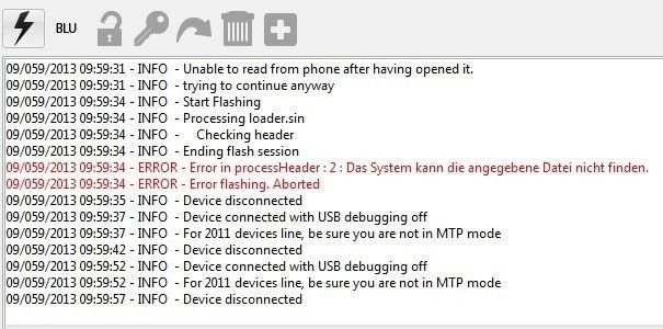

Danke für die schnelle Antwort. Habe es jetzt nach der empfohlenen Vorgehensweise mehrmals probiert. Erhalte immer wieder diese Ausgabe.
Habe Treiber in Flashtool geladen (Flashmode/Fastboot) aktuelle Firmware im Firmware-Verzeichnis. Handy aus, Leise-Taste gehalten, Flash ausgewählt.
Bootloader ist meines Erachtens offen.
Irgendwelche Vorschläge? Danke schon mal!
Allet jut. Hab es mal mit der Firmware probiert C1605_11.3.A.2.1_CE.ftf
Damit läuft alles wieder. Jetzt geht das große Aufräumen erst richtig los! Danke an alle! Eure Beiträge hier haben mir mit weiten Abstand am besten geholfen!
