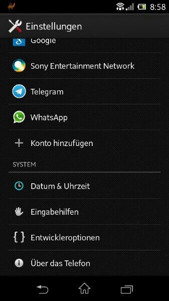

Hast du das USB debugging an? (Einstellungen, Entwickleroptionrn)
Moin Macmol :smile:
Sorry, den Eintrag "Entwickleroptionen" finde ich nirgends im Einstellungs-Menü...
SchotenAndi schrieb:
... Dann stört mich sehr, dass man das Update-Center nicht deaktivieren kann. Bei 4.1.2 bin ich mir ziemlich sicher, dass man dort eine Option wie beim Play Store hatte, um die Updates abzustellen...
OK, du hast ja noch andere Gründe zum wechseln genannt, aber das geht möglicherweise wenn du unter Einstellungen->Apps den SonyUpdater stoppst/deaktivierst!?
Moin Macmol :smile:
Wenn er gar nicht da ist, gehe auf 'über das Telefon' und klicke 7 mal auf das Build ganz unten.

Ich bin jetzt Entwickler und USB-Debugging ist an ;-)
Aber leider hat das nicht mein Problem gelöst. Nach wie vor komme ich nicht in den Flash-Modus. In einem anderen Forum habe ich gelesen, dass es eventuell hilft, den Akku einmal zu entfernen. Das versuche ich jetzt mal.
