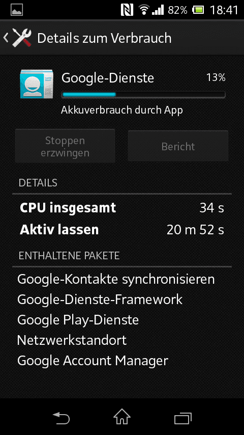

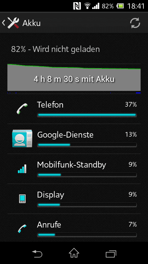

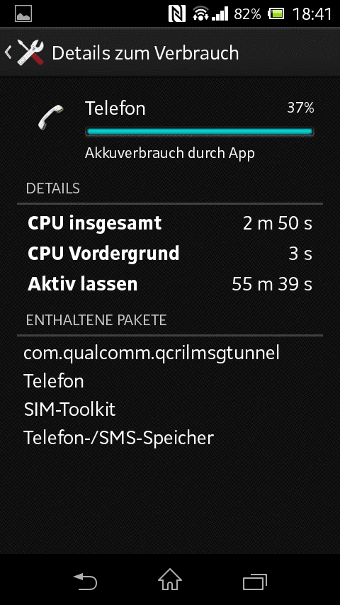

Ich habe das Problem, dass mein Xperia L seit einigen Monaten ziemlich schnell an Akku-Ladung verliert...
Ich habe mir mal den Verbrauch angesehen und war etwas überrascht. Bei meinem Samsung Galaxy S4 ist es bei weitem das Display, was am meisten Strom saugt.
Und die Google Dienste saugen auch recht viel...

Okay, das ist glaub ich ziemlich simpel...
1. Telefon: Möglicherweise läuft da eine App Deines Anbieters mit. Hatte auch mal sowas, Vodaphone Services..., lief dauernd und zog ziemlich am Akku. Ich habs vergesssen, aber der "com.qualcomm"-Eintrag tauchte glaub ich auch nur in dieser Zeit auf, daher meine Vermutung. Kann man lahmlegen oder runterschmeißen (wenn root), die benötiigte Konfiguration kriegt man in der Regel auch über die Interneteinstellungen im Menu "Xperia".
2. Google-Dienste. Sync, Account (nehme an Google+), Standort - Du hast kein Handy, sondern ein Spionagetool, das ununterbrochen Daten rausschickt... - Kann man ändern, muss man sich aber mit beschäftigen (siehe z. B. meine Signatur). Der einzige von denen, den ich mir genehmige, sind die sog. Play-Dienste wg. Software-Updates u. ä.

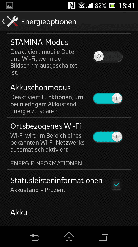

3. Warum STAMINA-Modus aus? Ohne entsprechende Alternative ist das die einzige Möglichkeit einige unbenötigte Stromfresser während der Displaypause zu pausieren. Wenn Du nichts anderes hast, stells lieber wieder an...

Wegen dem STAMINA-Modus. Ich hatte das so verstanden, dass man dann zum Beispiel bei ausgeschaltetem Display keine Benachrichtigung kriegt, wenn (zum Beispiel) eine Whatsapp Nachricht angekommt.
Verstehe ich das falsch?
Ich benutz dank Alternativen schon lange kein Stamina mehr, habs auch nicht mehr auf dem Handy. Wenn ich mich richtig erinnere, konnte man in dem Tool doch Ausnahmen definieren für solche Fälle...
Mit Alternativen meinst du Battery Saver Apps etc? Hab ich noch nie ausprobiert, werde mich umsehen. :)
