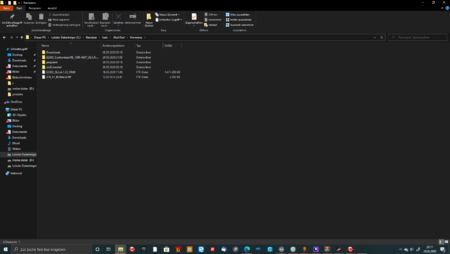

ich habe esjetzt mit dieser anleitung versucht [Anleitung][Win10] >[Veraltet]< Wie Repariere/Downgrade/Update/Debrande ich mein SONY? - Flashtool – Flashtool / Emma / Newflasher

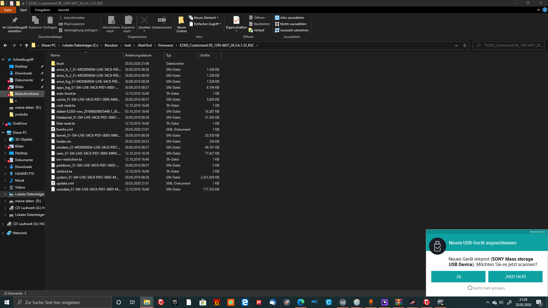

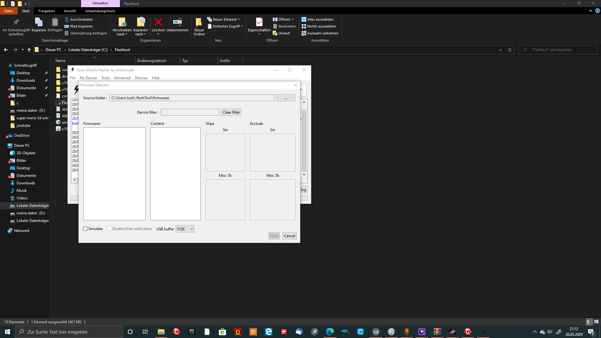

dass doofe dass toll findet gar keine firmware obwohl in dem ordner eine firmware ist (siehe sreenshots) 2020-05-20 (1).png2020-05-20 (2).png

@Danny_Wilde ja ich habe die firmaware über xperfirm heruntetrgeladen und dass was ich heruntergelaaden habe ist auch im ordner wo dass programm nach firmwares sucht
Wurde nach dem download die Firmware erstellt?
Musst du im flashtool gesehen haben, dauert ein Augenblicke...
