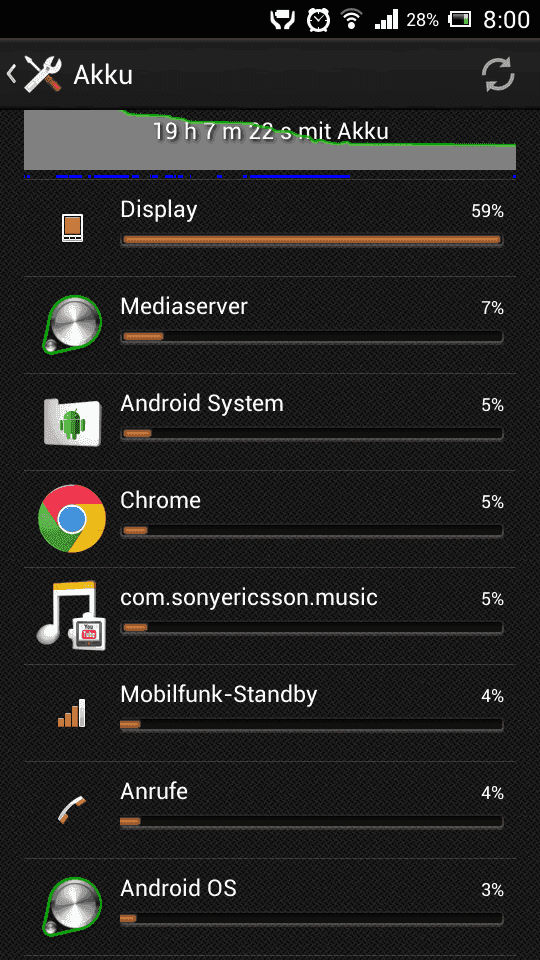

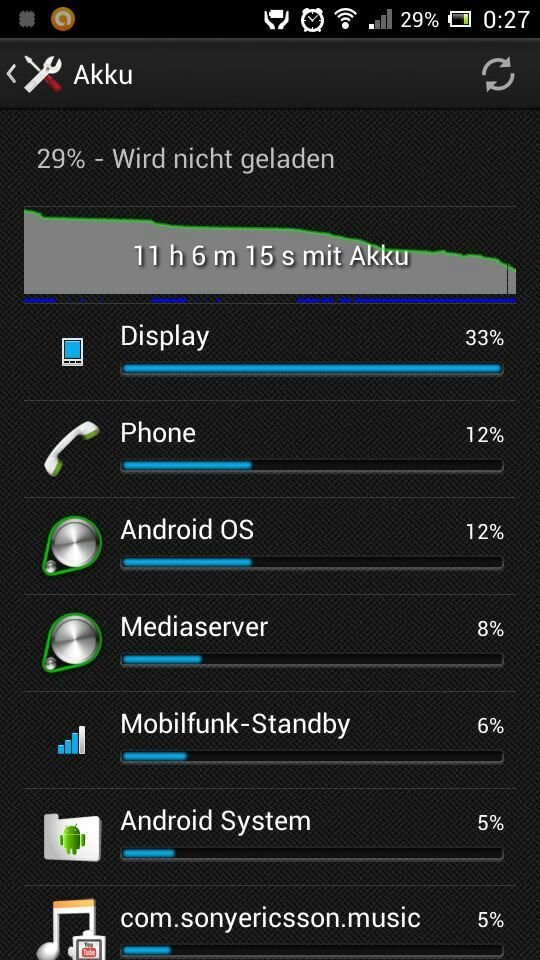

Wie hoch ist das Android OS bei euch eigentlich?
20-30% bei mir sind ja echt nicht "normal". Das Android System auch relativ hoch mit 7%
Hier mal meins... Habe viel Musik gehört heute mit Lautsprecher...
Xperia P
Android 4.1.2 stock, root

Und hier meins:
