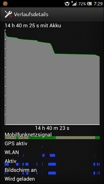

In der letzten Nacht hat sich bei mir der Akku auch komisch verhalten.
Ich hatte das Handy zuletzt gestern gegen 16:00 Uhr benutzt. Da war der Akku noch bei über 80%. Heute morgen um 7:00 war der Akku leer und das Handy aus.
Ein Blick in den Akkuverlauf zeigt, dass die starke Abnahme des Akkus gegen Mitternacht angefangen hat. Also viele Stunden nach der letzten Benutzung des Handys.
Die Hauptverbraucher waren dann Google Maps und Tastenfeld.
Ein ähnliches Verhalten hatte ich jetzt schon 2-3 mal. Sehr mysteriös.

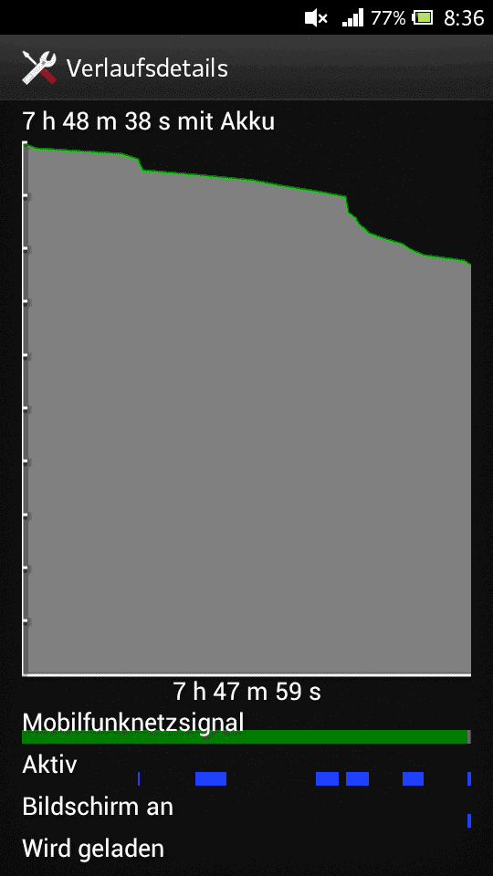

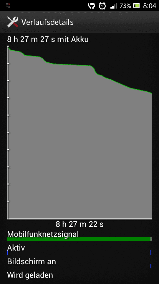

Hallo!
Ich habs jetzt mal einige Tage mit dem Nova Launcher probiert.
Die unbekannte Aktivität über Nacht ist mit Nova Launcher weg, leider ist der Akkuverbrauch immer noch bei 2-3.5%/h im Standby über Nacht.
Meine Frage ist jetzt: ist das bei euch mit der Stock-rom (kein root) auch der normale Stromverbrauch im Standby? Weil dann kann ich einen Defekt am Handy ausschließen... und werd mich wohl damit abfinden :(.
Im Anhang sind noch zwei Screenshots, der von heute ist mit frisch zurückgesetzten Werkseinstellungen (wo die komische Aktivität auftaucht) und der andere mit dem Nova Launcher. Wie man sieht: akkuverbrauch weitgehend gleich.
Macht es einen Unterschied, dass ich das Xperia P nicht mit dem Schnellladegerät auflade? Hab gehört, dass das schlecht für den Akku sein soll..
"Normal" ist ein schwieriger Ausdruck.
von 1% bis (Ausnahme)20% pro Nacht hatte ich (ohne Root) schon alles ...
Eine eindeutige Ursache konnte ich nicht identifizieren - bis auf den Umstand, dass es in Bereichen schlechter Netzabdeckung (rote Bereiche) natürlich extrem schlecht ist - ist ja klar.
Das ist bei Dir ja auch nicht das Problem - gem. Grafik.
Ich habe die Erfahrung gemacht, dass bei "abnormalem / unklarem" Stromverbrauch ein Ausschalten - 1 min warten - Neustart hilft.
Also nochmal Klartext:
Bei 2-3,5% über Nacht würde ich mir keine Gedanken machen.
EDIT:
UPS - habe gerade nochmal gelesen - meinst Du wirklich 2-3,5% pro Stunde pro Nacht :huh: ???
Auf Dauer ist das zu viel ...
jep, hatte bis jetzt meist 20-30% über die Nacht verloren. Danke für deine Antwort und dein edit.. nachdem ich jetzt nach mehr als zwei Wochen keine Verbesserung verststellen konnte, werd ich das Handy wohl wieder zurückschicken.

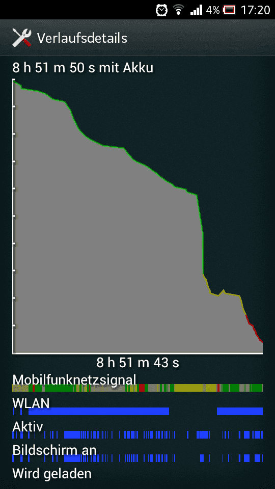

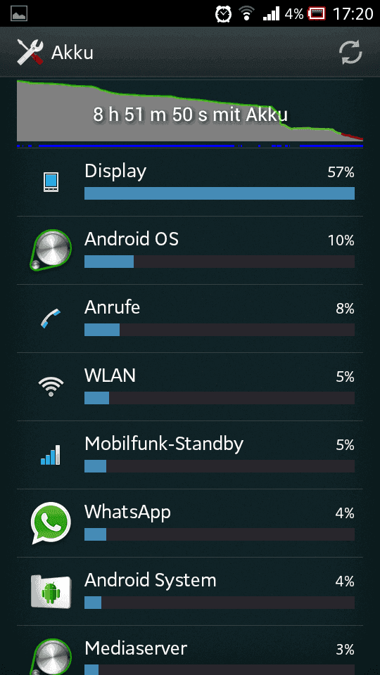

Hi, normalerweise komme ich immer gut über den Tag wenn ich mein XP morgens voll aufgeladen habe.
Heute ist allerdings etwas passiert was ich bisher noch nie gesehen habe und für mich auch absolut unerklärlich ist.
Hab mal 2 Screenshots in den Anhang gepackt.
Kann jemand erklären wie es zu diesem scheinbar plötzlichen Verlust von so enorm viel Energie gekommen ist? :confused2:

Schlechtes Netz ( gelb und rot)
Netzsuche mit hoher Energie.
