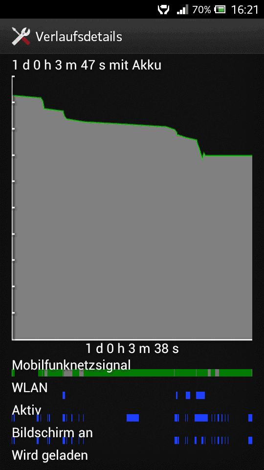

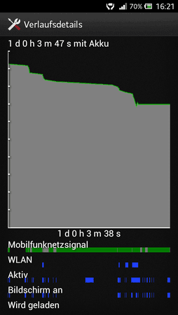

Marv-el-lous schrieb:
Hi, normalerweise komme ich immer gut über den Tag wenn ich mein XP morgens voll aufgeladen habe.
Heute ist allerdings etwas passiert was ich bisher noch nie gesehen habe und für mich auch absolut unerklärlich ist.
Hab mal 2 Screenshots in den Anhang gepackt.
Kann jemand erklären wie es zu diesem scheinbar plötzlichen Verlust von so enorm viel Energie gekommen ist? :confused2:

Hi IzReal,
Ich habe im alltäglichen Gebrauch bisher noch nie Probleme gehabt, und bis auf meinen Post auch danach nicht mehr. Das war wohl ein einmaliges Phänomen, aber ich wollte es einfach mal posten weil ich es irgendwie für außergewöhnlich gehalten habe :thumbsup:
Daher verzichte ich auch aufs zurücksetzen etc. Aber trotzdem Danke :)
Ich bin zur Zeit mit Congstar unterwegs. Der Empfang ist wirklich gut und 95 % der Zeit habe ich auch grüne Balken. Die roten Balken kommen daher, dass ich mich an dem Tag daran gemacht hatte den Keller aufzuräumen. Im Keller ist der Empfang dann wirklich teilweise komplett weg gewesen. :)

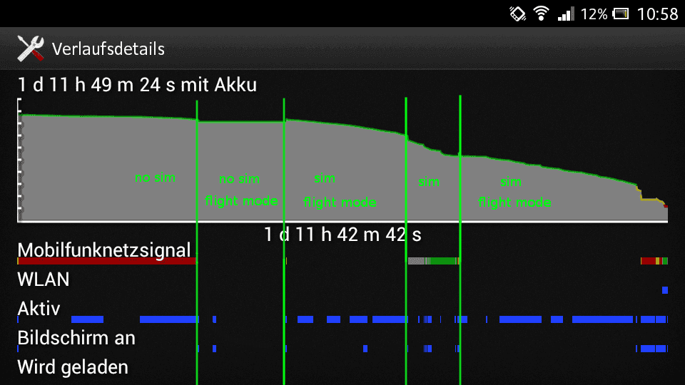

Ich hab hier vor ein paar Wochen Probleme mit dem Akku geschildert, wo er im Standby/Deep-Sleep 2-3% pro Stunde(!) verliert. Danke nochmal für eure Hilfe und Vorschläge!
Nachdem ich das erste XP zurückgesendet habe und Amazon mir ein zweites Gerät geschickt hat, das genau das selbe Problem hatte, wurde langsam klar, dass ich wohl irgendwas falsch gemacht hatte. War mein erstes Handy mit Micro-SIM, und hatte mir aus ner Mini SIM die micro selber zugeschnitten. Telefonierten etc. hat alles ganz gut funktioniert, deswegen dachte ich, dass ich nichts zerstört habe.
Aber sicherheitshalber hab ich mir ne neue SIM-Karte geholt (gleich ne Micro-SIM, hat 10 EUR gekostet) und siehe da: kaum mehr verlust im Standby (1-2% über die Nacht!).
Also falls jemand ähnliche Probleme hat, dann habt ihr jetzt noch eine mögliche Lösung mehr. :)

Kann ich verstehen, mein Freund war auch skeptisch. Ich kann heut gerne nochmal die alte reingeben, ein direkter Vergleich ist aber, wenn überhaupt, nur im Flugmodus möglich, da die alte natürlich deaktiviert worden ist.
Im Anhang sind aber schon mal zwei Screenshots: der im Querformat zeigt meine Tests mit der alten SIM bzw ohne SIM. Wie man sieht, ist der Akkuverlust auch im Flugmodus mit SIM sehr stark, ohne SIM jedoch so gut wie nicht vorhanden. Das hab ich bei der neuen SIM (siehe zweite Grafik) auch feststellen können - so gut wie kein Stromverbrauch im Flugmodus.
Und natürlich, wie in früheren Posts beschrieben, sehr viel Aktivität, ohne das das Display aktiviert war. Selbstverständlich keine Syncs etc im Hintergrund, mobile Daten sind deaktiviert.

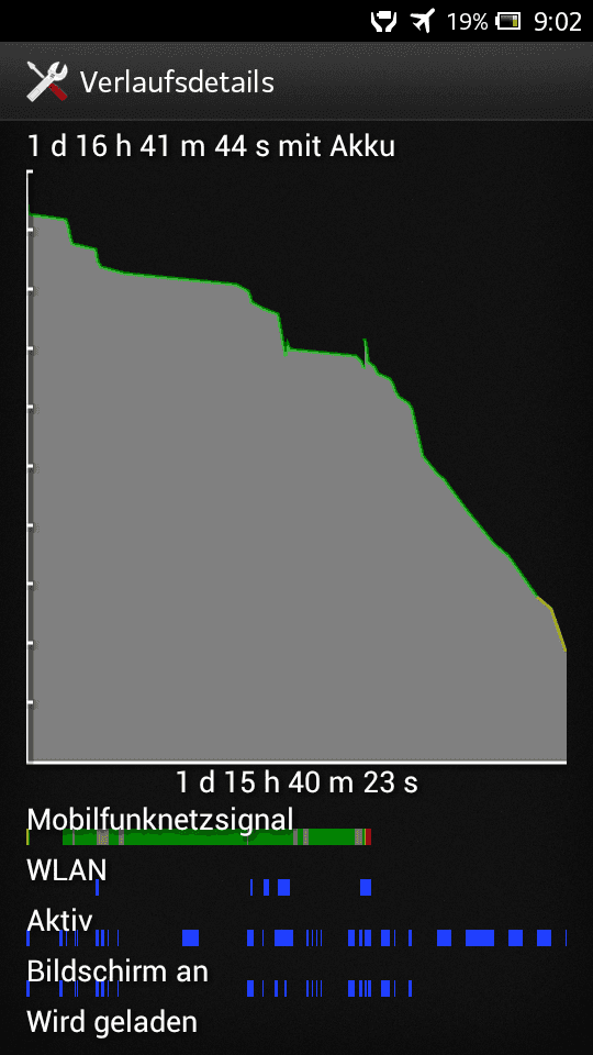

Hab gestern noch mal über Abend/Nacht die alte SIM im Flugmodus reingegeben... und wieder stark abgefallen (siehe Grafik, ab dem zweiten Flugmodus). Also entweder war die SIM einfach zu alt, oder ich hab was kaputt gemacht, oder sie liegt leicht schief drinnen oder sonst was. Naja, auf jeden Fall bin ich jetzt mal vorerst wieder sehr zufrieden mit meinem X P. :)

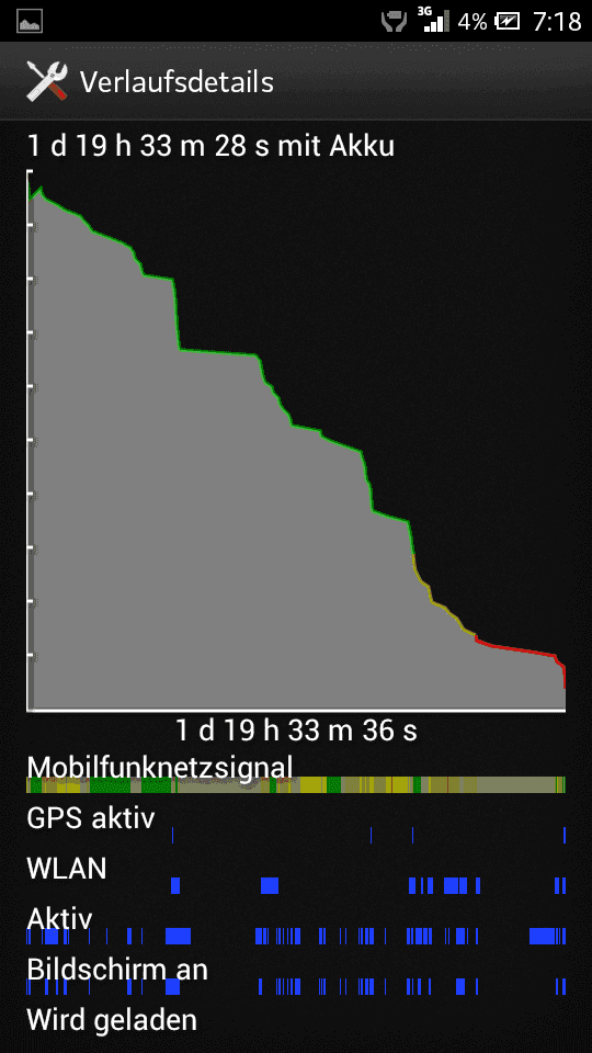

Mein Resumé nach 3 Wochen:
Mit eingeschaltetem Energiesparmodus, WLan zu Hause immer an, ein wenig GPS Aktivität, Mails alle 30 min. abrufen, WhatsApp, schlechtem Empfang und gelegentlichem Surfen/ FruitNinja spielen komme ich auf knapp 44h Laufzeit. Das ist für mein Empfinden absolut ok.

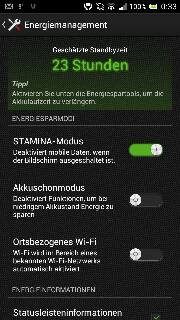

Wenn ich 100% Akku habe ich trotz stamina Modus aktiv nur 23 Stunden Standby Zeit
Gesendet von meinem LT22i mit der Android-Hilfe.de App

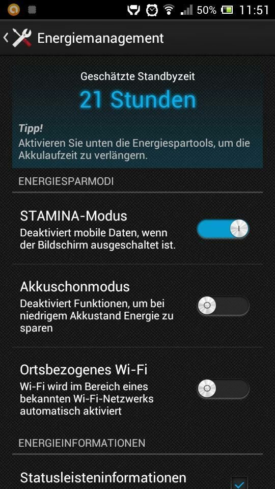

Habe ich bei 50 % ca..
Diese angezeigten Stunden haben aber auch rein gar nichts mit der Realität zu tun. Keine Ahnung anhand welcher Werte das berechnet wird. Meins hält auf jeden Fall min. dreimal so lange, wie die Restanzeige.
