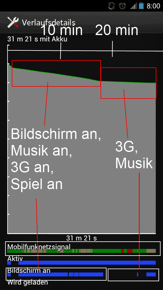

Hier nochmal etwas über den Kernel.
Da ich über alles gerne Musik höre, ist es super :cool2:
