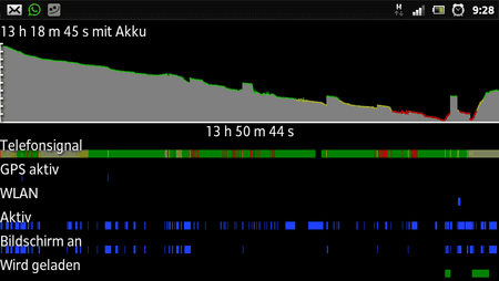

Ich kann leider nichts gutes über das Update berichten - zumindest in einem Punkt:
ich habe die FW seit gestern Morgen am Laufen - erst ist mir nichts aufgefallen, mittlerweile kann ich aber sagen ich habe immer wieder einen kompletten Verbindungsverlust zum Provider! Vor allem im GSM Netz. Gut zu sehen auf dem angehängten Bild. Ich dachte erst an ein Problem mit der SIM Karte, die habe ich gewechselt - selber Effekt. Teilweise fährt das Gerät auch einfach herunter und startet dann neu ohne Pineingabe. Irgendetwas passt da noch nicht. Die FW habe ich natürlich nochmals installiert, der Fehler ist leider geblieben.
Ich nutze das t-mobile Netz.

Bei mir wird keine neue Firmware über PC Companion gefunden.
Hallo Leute, laut dem Xperia Blog ist dies noch nicht GB! Es soll sich um ein zwischen Update handeln - angeblich zur Stabilisierung...
Vielleicht ist das auch der Grund das das Update nicht mehr angezeigt wird.
Ein Downgrade bringt sicherlich etwas, nur muß ich dann natürlich schon wieder alles neu einrichten. Grrrr
