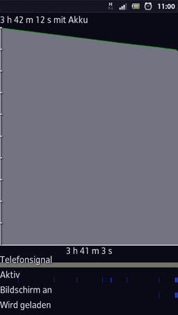

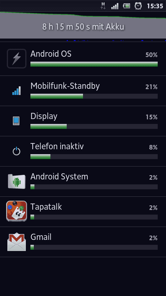

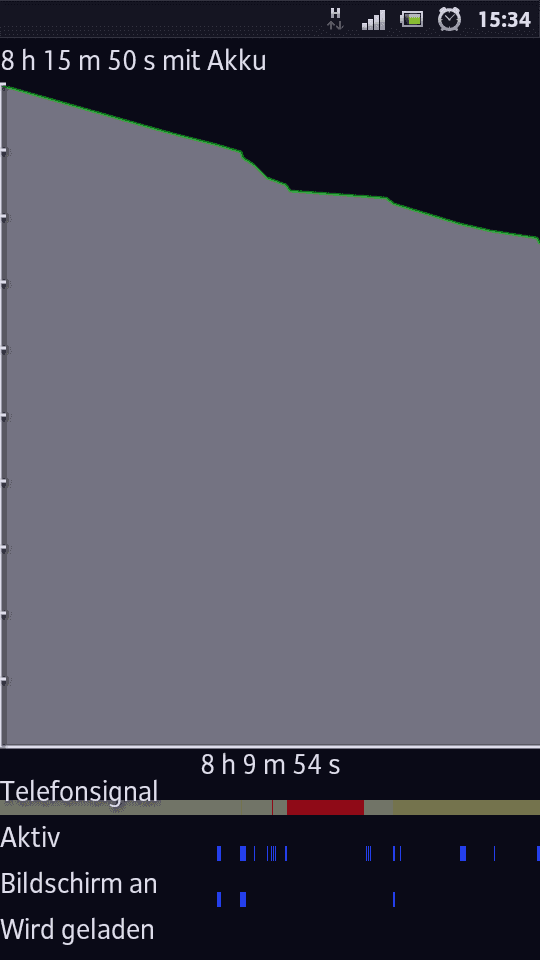

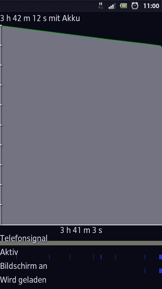

  1. Im ersten Screenshot lag das SXP nur im Standby rum. Sieht man ganz gut.
  2. Im zweiten Screenshot sieht man zwar einen längeren Verbindungsabbruch, der ist aber klar, wel ich in Ungarn essen war :sneaky:
