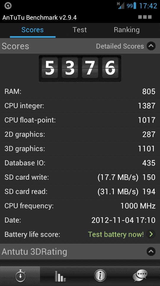

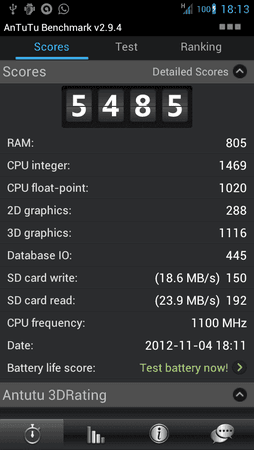

Hab da mal was für euch :) Ich habe mit 2 verschiedenen Kernel bei verschiedenen CPU-Taktfrequenzen Benchmark-Tests durchlaufen lassen. Hier mal die Screenshots:
Die Benchmark-Tests wurden mit dem Neuro-Kernel und den Taktfrequenzen 1000MHz, 1100MHz und 1200MHz durchlaufen. Hierbei fällt auf, dass die Taktfrequenz von 1,1GHz den besten Benchmark-Test erzielt - was sich auch fühlen lässt. Während das UI bei 1GHz noch hier und da laggt, ist bei 1,1GHz alles flüssig, keine Ruckler mehr zu vernehmen. Bei 1,2GHz wird das Gerät bereits etwas wärmer (nur minimal) und das UI verliert die Leichtigkeit, die es bei 1,1GHz hatte.
Der Stromverbrauch ist bei diesem Kernel allerdings generell ziemlich hoch, sobald man also über die 1000MHz hinaus taktet, nähert sich die Akkuverlaufskurve quasi senkrecht dem Nullpunkt.
Das letzte Bild ist mit meinem "Standard-Kernel" entstanden (Autoroot Kernel with Recovery, mit der standart-Taktfrequenz von 1000MHz. Wie man sehen kann, liefert der Kernel einen höheren Benchmark-Wert ab als der Neuro-Kernel bei gleicher Taktung. Nur, dass er deutlich weniger an Akku verbraucht! (Allerdings mit CM9 immernoch knapp doppelt so viel, als mit der Stock-Firmware; da habe ich den Kernel auch schon genutzt) :D

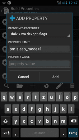

du brauchst nur einen texteditor und einen rootbrowser oder die romtoolbox und füge den tweak einfach am ende der build.prop ein. speichern, rebooten und sschon schläft dein P tief und fest ;)
Stimmt das so? Und wenn ja, was soll ich als "Property Value" angeben? :)

solaris63 schrieb:
Wo soll das denn bitte stehen?
Also in welcher Zeile, da sind ja hunderte.
Die sind alphabetisch geordnet, wenn du es nicht findest, wird's wohl nicht dabei sein :flapper: Ich hab's ja auch nicht, liegt also vielleicht an CM9..??
