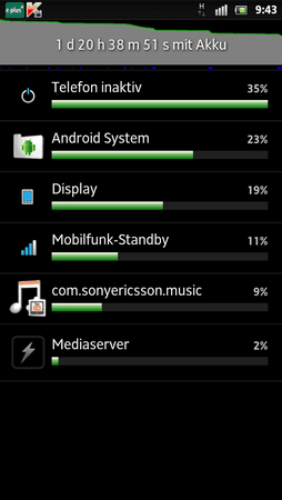

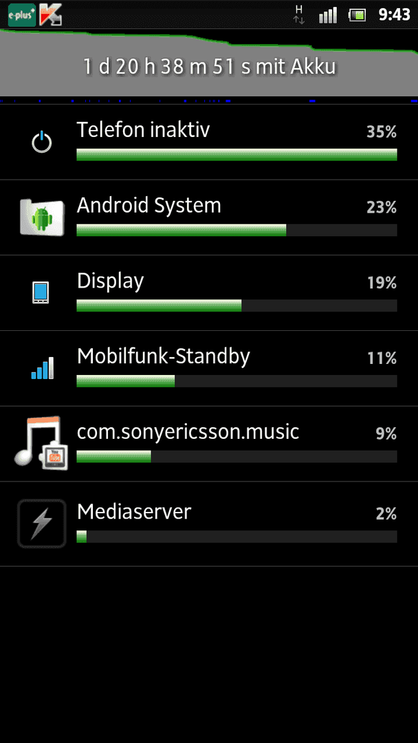

So, ich hatte ja die "Voodoo Nummer" aus dem chin. Forum probiert und habe im Netzwerk nur noch UMTS anstelle von UMTS/GSM. Der Akku ist jetzt nach knapp 2 Tagen bei 60%. Ich habe das Handy nachts immer im Flugzeugmodus (dann werde ich nicht gestört) sowie auch auf Arbeit (da ist beschissener Empfang). Ansonsten höre ich Musik via BT und surfe gelegentlich im Internet. Auch wenn der Flugzeugmodus hier die Statistik etwas verfälscht ist der Akku läuft nun deutlich besser!

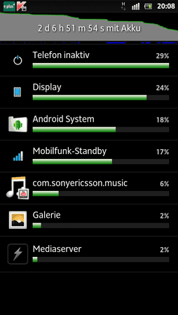

So, hatte seit heute früh ein bisschen gesurft Fotos und Videos gemacht und mit BT rumgespielt. Der Akku ist jetzt aktuell bei 35%!
