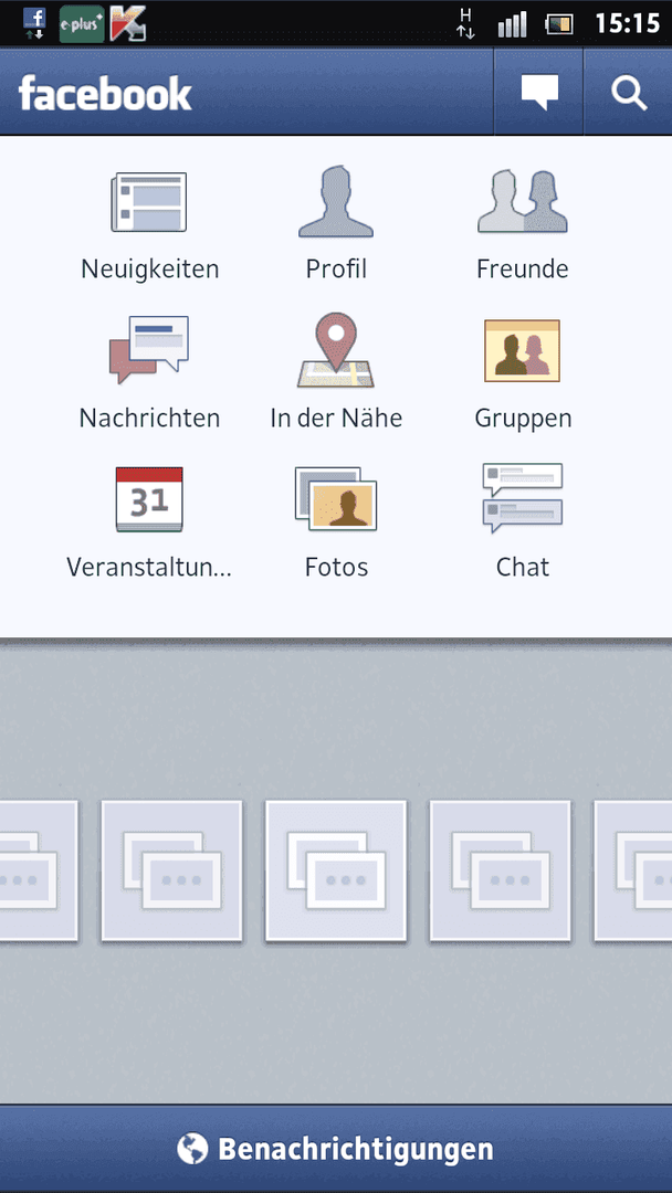

Könnt ihr mal nachschauen, ob bei euch in der Facebook-App das Facebook-Blau in leicht violettem Farbton dargestellt wird?
Möchte wissen ob das normal ist, oder ob mein Display ein Fehler hat.
Bei mir ist der Streifen Blau, läuft also nicht ins Violett. Er wird aber von unten nach oben leicht heller (soll aber glaube ich so sein).
Screenshot zu machen bringt leider nicht viel, da hier die Farben am Ausgabegerät dann wiederum stimmen.
Man muss dann schon mit einer externen Kamera ein Bild "schießen" !
